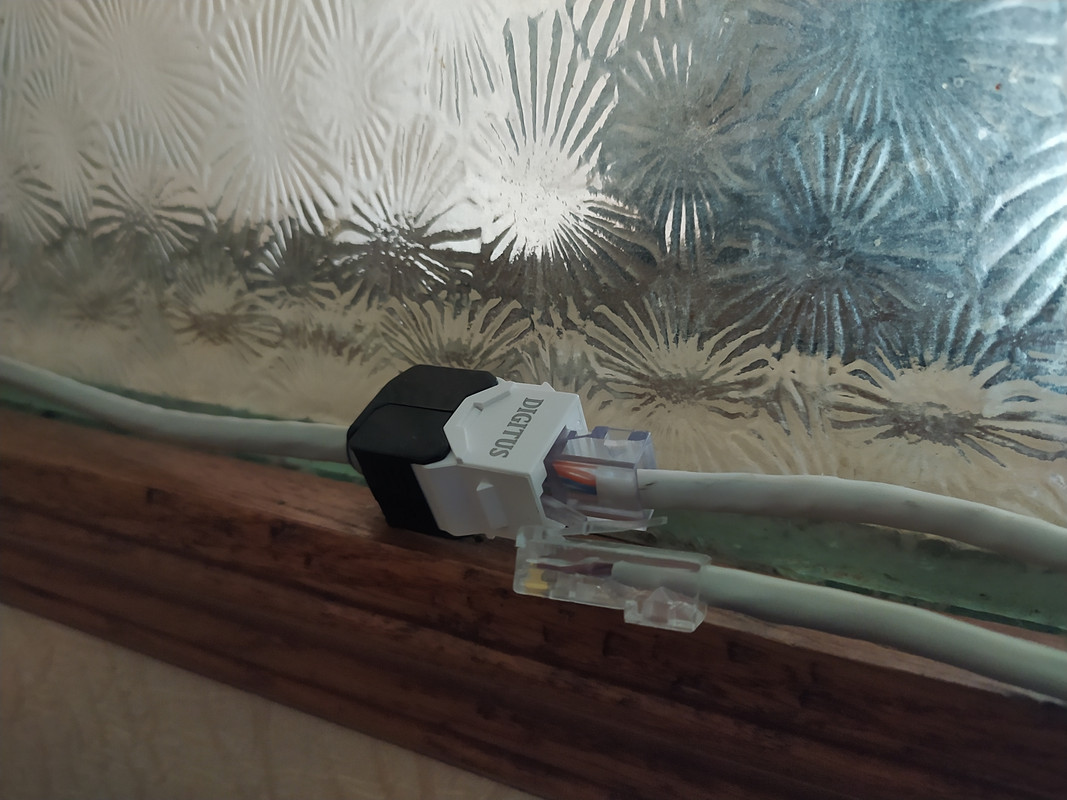

Avenger80
это модуль, причем мой самый любимый (да, стяжки комплектные не особо, но то не важно). живут десятилетиями, жмутся мгновенно в любой вент шахте одной рукой, просто сказка (а когда вспоминаешь цену в оптовой закупке - в глазах сердечки мерещатся, да....)

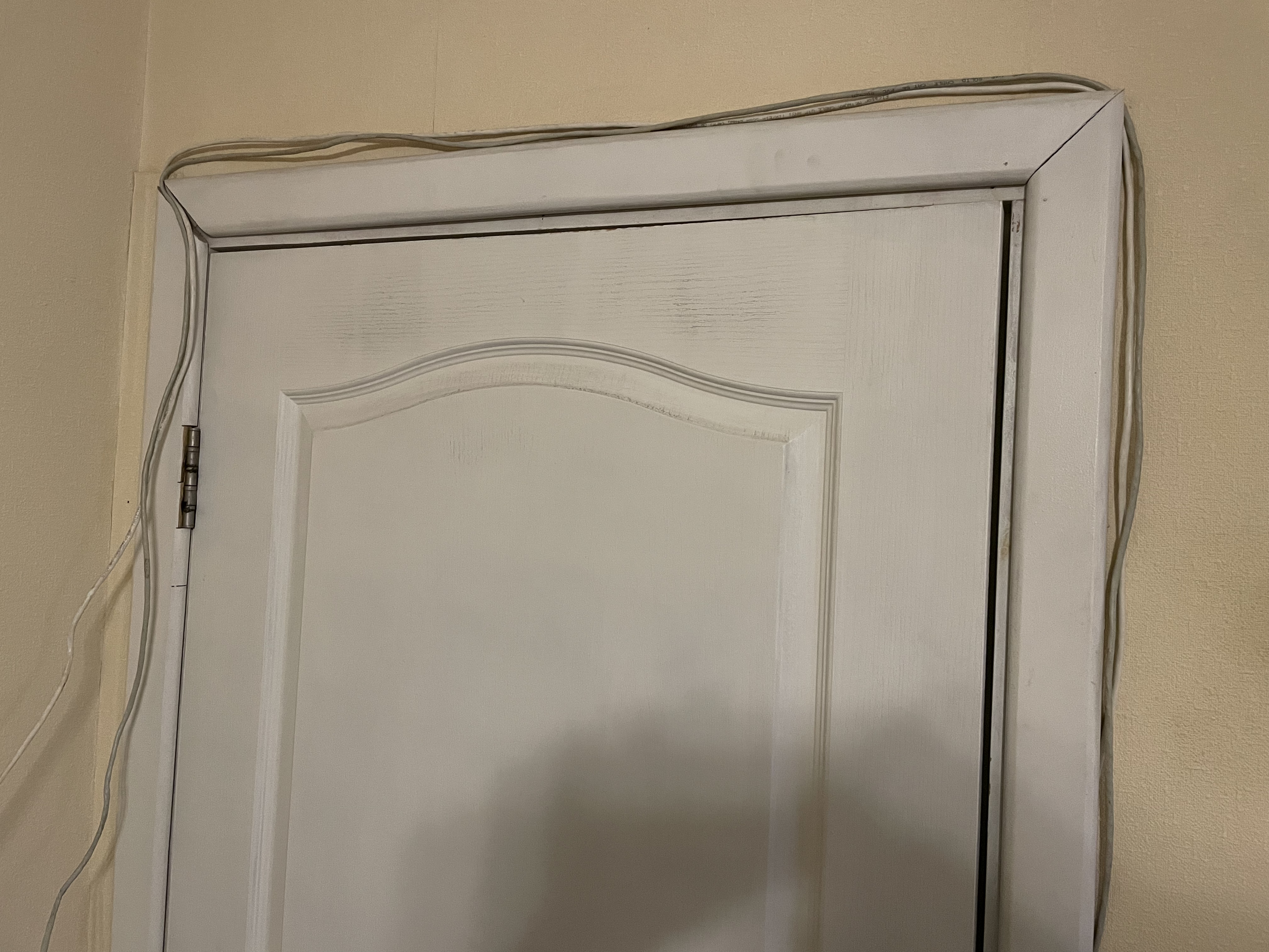

Varzek
Изгибы будут такие:Shpoker: ↑ 08.05.2023 23:00 тот что дешевле ломается на втором изгибе, либо на резком изгибе. должен в идеале просто лежать не двигаясь.
тот что дороже - терпит более наплевательское отношение.
- спойлер
Shpoker
- Откуда: Киев
жесть как она есть
такие изгибы ЕДИНОРАЗОВО любой переживет, но если есть вероятность не спокойного состояния лежания, а всякие зацепы, перевешивания - то я б медь брал.
Bending radius 8x OD
Overall diameter 4.6 mm ± 0.30 mm
шо на одном шо на втором.

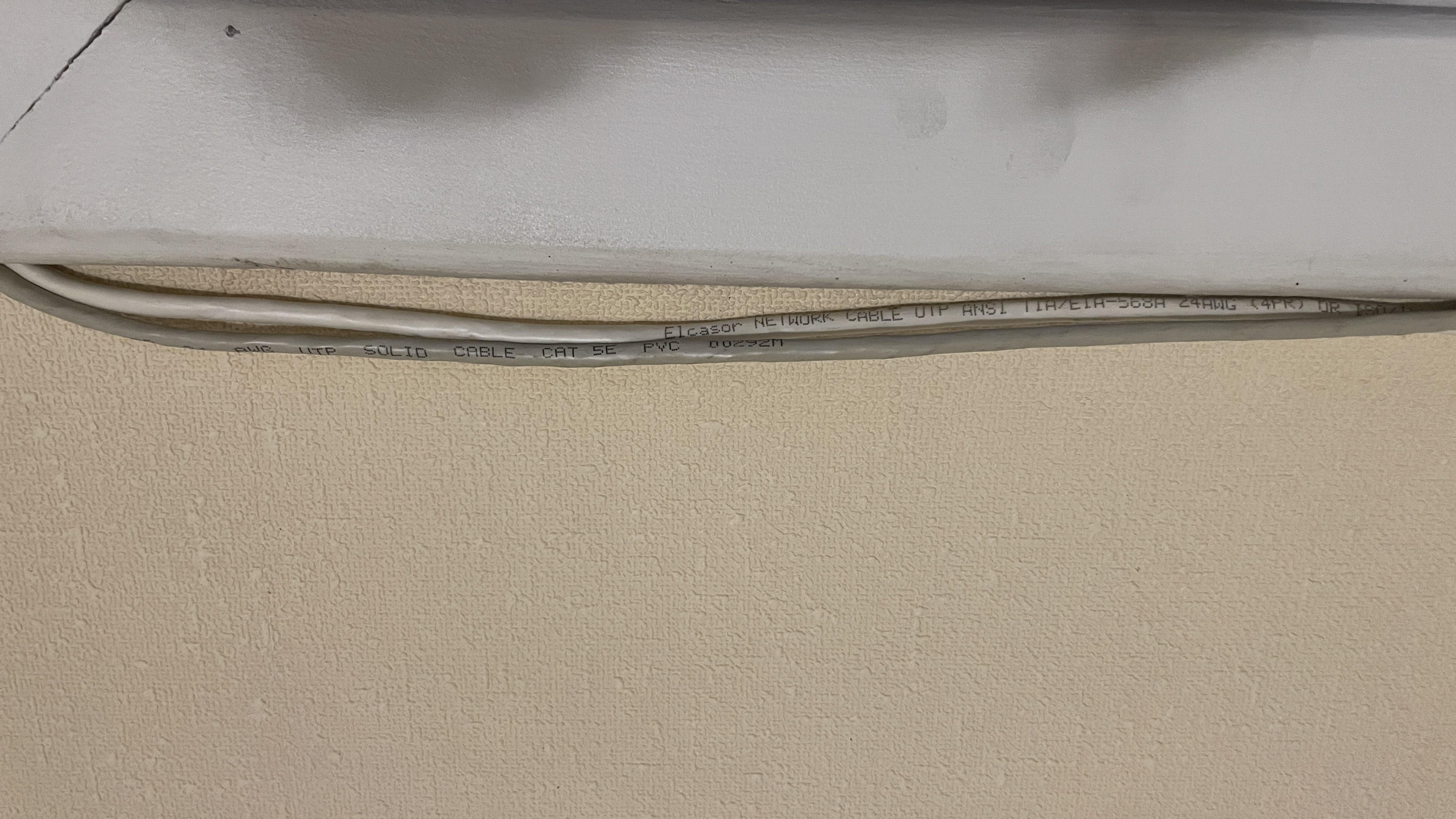

Varzek
Ну вот по другому не знаю как их расположить. Разве что под ковром на полу в дверном проёме, но этот вариант явно хуже.Shpoker: ↑ 08.05.2023 23:34 жесть как она есть![]()
Там эти кабели проведены в том числе под полом. Раньше вообще другая организация сети в квартире была.
Там во многих местах подзатёрто уже (кабелям много лет). Но кое-что удалось сфоткать. Более светлый - это от провайдера. Более тёмный идёт в другую комнату от роутера.да, а хотел спросить. а что на старых проводах написано то? може они алюминька, которая всем устраивает, и зачем тогда за медь переплачивать?)
- спойлер
Mad Dog
Varzek: ↑ 08.05.2023 23:06 Изгибы будут такие:
Shpoker
- Откуда: Киев
Ну оба моножила 24авг, к сожалению состав либо дальше по маркировке, либо просто не указан. Я б все-таки склонялся к меди. Один раз живем, шо там те 100 грн разницы. Раз пива попить.
