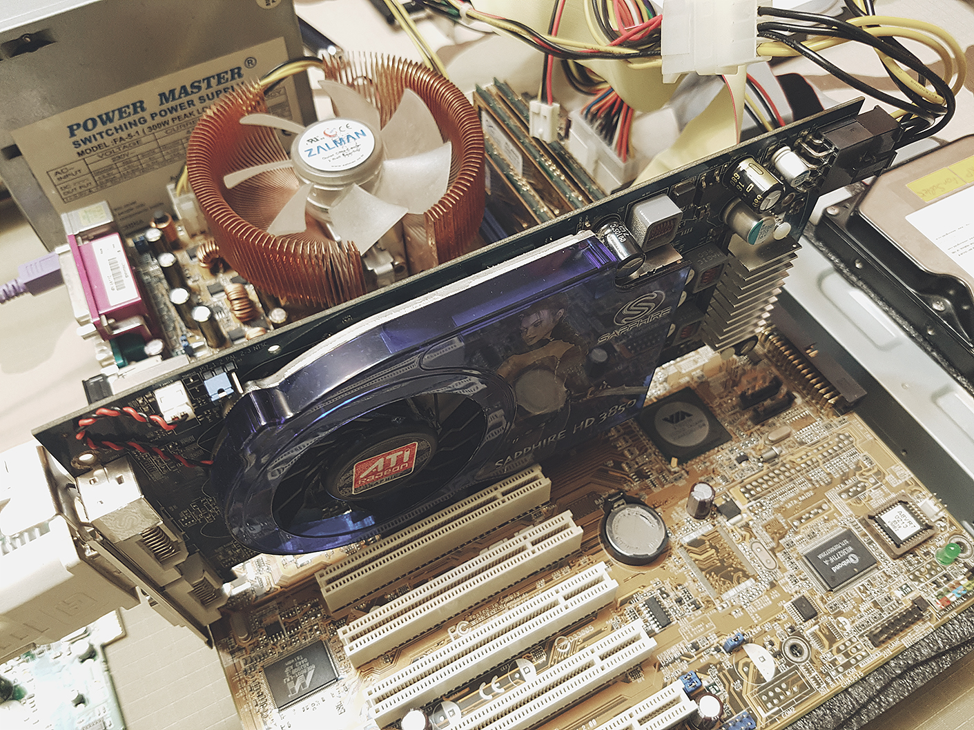

offece-trader: ↑ 08.04.2023 18:07Попалась материнка ASRock K7Upgrade-880 (без платы для апгрейда). Один надорванный кондер (на фото обведен), остальные нормальные, дутышей нет. Включать даже не пробовал. Интересна кому будет гривен за 200 или в утиль списывать ?
Несколько человек написали мне: "не бойся, не опнет, смело включай". Включил, результаты такие:
память в 1-2-4 слоте если считать от сокета - при включении кулер крутиться и потом выключается, что бы еще раз включить надо полностью обесточить секунд на 20 (вынимал шнур питания)
Если память вставить в 3 слот, то материнка стартует, доходит до поста (см фото) и потом выключается точно так же. Что бы включить надо снова вынимать питание. Шину выставил минимальную, проц воткнул первый попавшийся коричневый.
