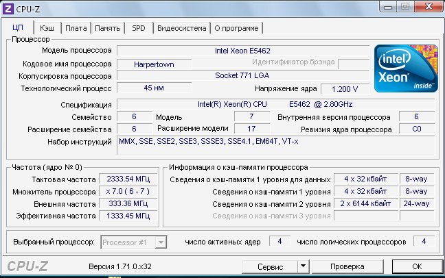

Есть мать MSI G31TM-P35 и проц E5462, как бы всё запустилось, но... при первом пуске рэбут при чёрном экране в цикле, после выключения и включения сообщение о сбое и закидывает в SetUp, где предлагает поставить 333 шину и не шагом выше(((
Добавлено через 29 минут 40 секунд:
Забыл добавить для сравнения, что эта система может работая не на полную...
Добавлено через 1 минуту 48 секунд:
К стати, кто-то в начале говорил про 6 FPS, вот он, перелез за 6...
Service2
Откуда: Харьков
Сообщение
Crazy Jak:Всем привет! Может кто подскажет, может уже кто писал, но мне терпения не хватило читать дальше 20й страницы((( Надеюсь вы тут уже все зубы проели)))
Есть мать MSI G31TM-P35 и проц E5462, как бы всё запустилось, но... при первом пуске рэбут при чёрном экране в цикле, после в...
Шина у проца 1600, т.е. мамка должна запустить его на 400 шине, но увы, она ее не поддерживает. Меняйте мамку или проц. G31 оффициально максимальная 333 шина. Вроде как в разгоне она ее держит, пробуйте в биос ставить 400, обратите внимание на частоту памяти при этом.
Crazy Jak
Откуда: Харьков
Сообщение
Service2: Шина у проца 1600, т.е. мамка должна запустить его на 400 шине, но увы, она ее не поддерживает. Меняйте мамку или проц. G31 оффициально максимальная 333 шина. Вроде как в разгоне она ее держит, пробуйте в биос ставить 400, обратите внимание на частоту памяти при этом.
Ставил и в БИОС и джамперами ставил, а шину памяти ставил в соотношение 1-1.00, она тогда работает на 801MHz...
Мне вот и "нравится", что в официальном описании есть процы работающие на 1600 шине, вот и позарился, но как выяснилось "*" очень много значит в том самом описании! Если повезёт - поменяю мать, если не спалил проц на работе, то подгоню свою мать т.к. тамошняя P5GV явно померла :gigi: , а себе другую возьму, вот щас и займусь проверкой старого Е5700...
