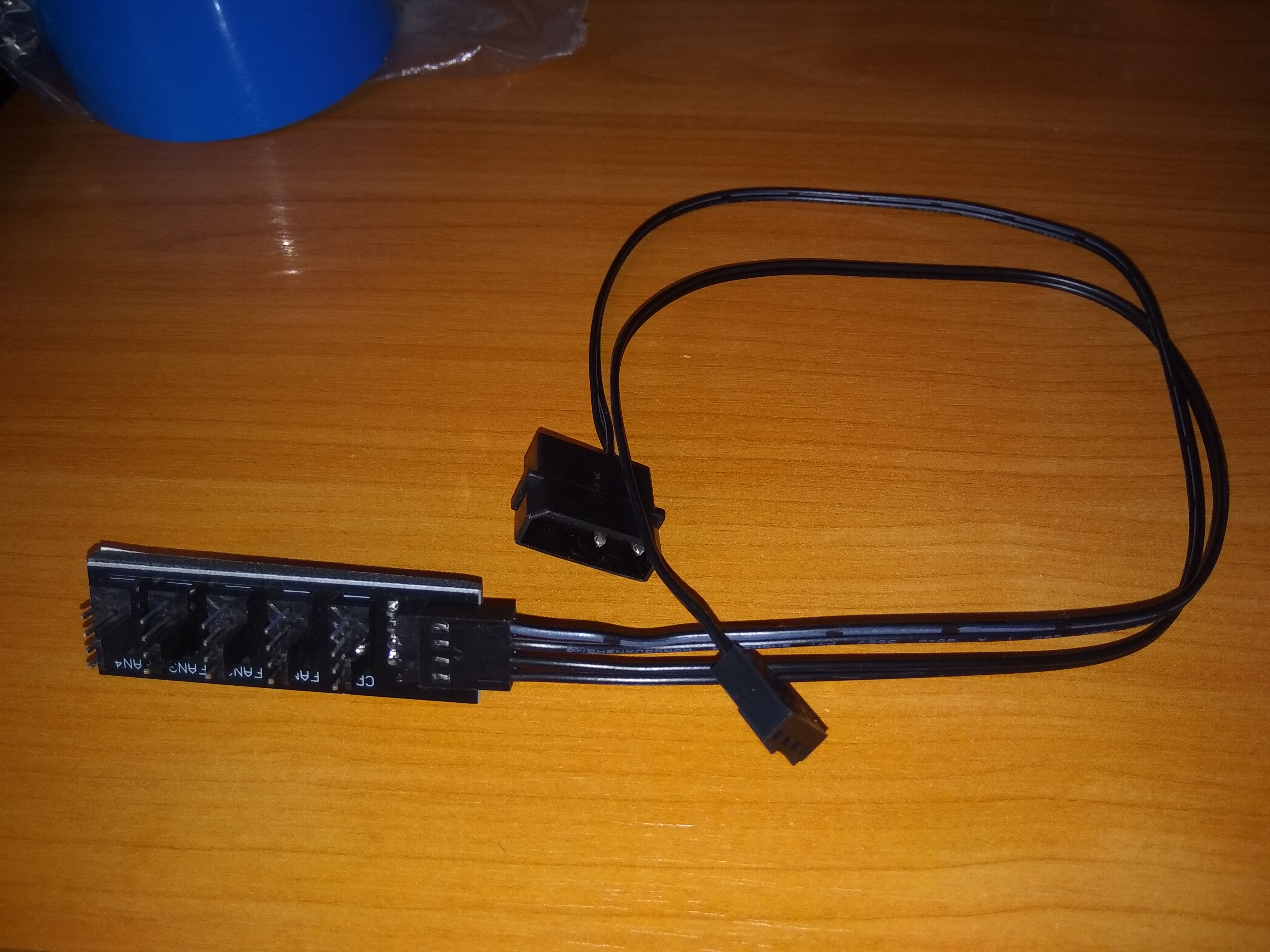

Використовую програму Argus monitor для керування вентиляторами корпусу. Але для всіх бажаних вентиляторів не вистачає роз'ємів на материнській. Була задумка використати сплітер: програма керує одним вентилятором — на інші подається та ж напруга. Усі вентилятори 3-пінові.
Прийшов сплітер 4-піновий з Алі. Відключив у нього 1 контакт. Але всі підключені вентилятори крутяться на максимумі обертів.
Де я звернув не туди? Як виконати вище вказане завдання?

вам нужен реобас, таким сплиттером не обойтисьTeeech:Поправте якщо не в ту гілку пишу…
Прийшов сплітер 4-піновий з Алі. Відключив у нього 1 контакт. Але всі підключені вентилятори крутяться на максимумі обертів.![]()

Teeech
Вы купили сплитер для управления только Шим вентиляторами.
Вам нужен сплитер для З пин вентиляторов, где + и - будет общим для всех вентиляторов и с одного из разъемов будет сниматься показания оборотов.
А МП ж умеет управлять 3 пин вентилятором на том разъеме, к которому полключаете?
Можно исправить ситуацию - с Молекса перебросить эти два провода на разъем вентилятора.

Teeech
Видимо, ваш сплиттер не умеет регулировать вольтажем, только PWM.
