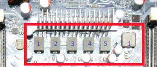

4+1? а может 5+1? еще раз доказал что ты не умеешь считатьsensey: А вот ПИТАНИЕ ПОЦЕССОРА вот тут и проявляется гавяность lenovo s30. 4+1 фаза туткак бы ниже плинтуса. Запаса для разгона s2011 вообще нет. Я даже не уверен есть ли в спецификациях старшие проци санди и иви бридж.
во вторых у intel 2600 там 4х фазные питальники core, но как бы они вытягивают все даже 12 ядерники. Так что количество фаз не показатель.
учи мат часть, начни с физики 5го класса
download/file.php?mode=view&id=216123

А може це лінія VTT- тоді всеж таки 4+1.46Tolik:4+1? а может 5+1?sensey: А вот ПИТАНИЕ ПОЦЕССОРА вот тут и проявляется гавяность lenovo s30. 4+1 фаза туткак бы ниже плинтуса. Запаса для разгона s2011 вообще нет. Я даже не уверен есть ли в спецификациях старшие проци санди и иви бридж.

так ты что реально настолько недалекий? это и есть +1.sensey: А може це лінія VTT- тоді всеж таки 4+1.![]()
5 фаз cpu core сидит на одной шине а +1 это на другой, поэтому и пишут 5+1
это какой тугой а еще рассказывает

По топології виходить логічно такий висновок: що там все таки 4+1, 4 ліній (Vcore) + 1 лінія (VSA). VTT на 2011 завжди йшло окремо. Китайці зробили в даному випадку трохи не логічно замість того щоб розвантажити найбільш гарячу ділянку плати вони навпаки завантажили її ще більше і втикнули туди лінію VTT. питання звичайно до інженерів lenovo? місця під сокетом достатньо. А толян розраховуючи на те що більшість форумчан не знайоми із схемотехнікою вирішив погонять понти і накинув її як ще одну лінію ВРМ. З таким же успіхом можна і лінію PLL туди приліпити, а чого б і ні. Але в такому випадку на нормальних "дутих" асусах ліній "врм"вже буде під 20шт..
