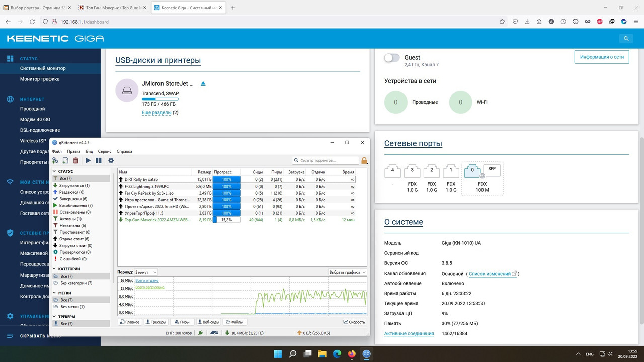

Просто функционал недоНАС удобен - мало места занимает (роутер и рядом внешний жесткий диск), бесшумный - по смартфону направил торрент-ссылку в роутер и закачивается сериал на жесткий диск роутера при 100Мбитном инете со скоростью около 8-9Мбайт/c, а потом без участия компа - смотри на любом устройстве (ТВ-приставке, смартфоне) по DLNA - просто шикарно. Никто ни от кого не зависит, таскать что-то к телевизору не надо - всё по сети. Да, можно и НАС целый купить - но нужен ли он, где его поставить и это тоже деньги и не малые... Поэтому из ширпотребовских, скорее всего, ближе здесь Asus, как мне кажется, но дороже... Сяоми - так там ничего этого нет- USB нет. Микротик - так там USB для галочки и вообще он не про это всё. Линксис - может быть - тёмная лошадка, не слишком популярная на наших просторах.

Тут зависит от канала - у меня тупо не хватает 100Мбит/c для такого сценария. Повторяю - проц роутера отдіхает при таких нагрузках. У фильма утилизация канала около 60-70Мбит/c.

Просто чтоб вы понимали - картина такая - работает два компа (один комп качает торрент, второй комп - идёт онлайн учеба по Zoom у сына) и с приставки Mi box по wifi смотрят youtube - посмотрите загрузку проца роутера (колебается от 3 до 12%):
