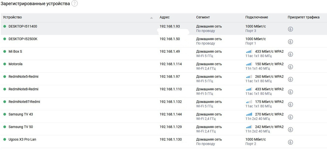

chik1812
Вот мои 10 устройств в 3-х комнатной квартире и всё абсолютно нормально на моей Гиге 1010:
Зображення

chik1812
Avenger80: 20.09.2022 11:26 chik1812
Зображення
А когда работает торент в фоне...если используете, у Вас все нормально с пользователями подключеными по вайфаю?...Я пробовал тестировать на других роутерах , не новых...И везде один и тот же сценарий , роутеры не умеют нормально работать , как заложено в алгоритм вайфая, по очереди с клиентами...Они не умели равномерно распределять нагрузку. Ну это типа я включил торент, жена на телефоне смотрит телеграм канал , потом запускает ноут, и ютуб тяжело начинает хешировать, потом чего то вспомнила про планшет...А там уже и почта не загружается...И кричит мне с кухни, у тебя что то качается ? ))) Единтсвенный кто отработал , это микротиковская точка на работе , через которую пущен трафик вторым портом, позволяла так делать , а там 4 ядра и оперативки по моему 128... но микротик в последнюю очередь как выбор )

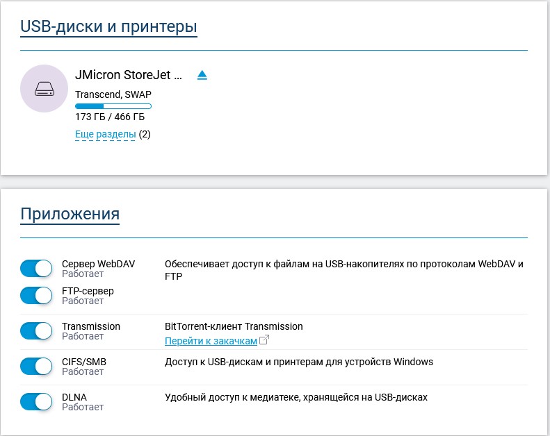

Sanьka
Вот и я думаю... Я настолько привык к вот такой функциональности и реально этим пользуюсь:
Зображенняupload images
Востаннє редагувалось 20.09.2022 12:21 користувачем Avenger80, всього редагувалось 1 раз.
