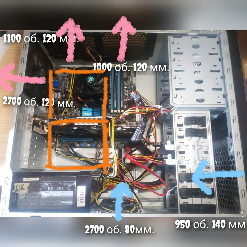

Просто так интересно - человек пытается сделать, чтоб его системник взлетел :gigi: , а у меня наоборот - классный корпус, супер охлаждение по температурам - пытаюсь сделать тише его, а то шумит зараза - не смотря на вроде бы тихие вертушки (по рекламе и всё такое)... Также шумит жесткий диск - WD10EZEX (какое-то у него - ссссссс.... :) ) - в общем - недостаток корпусов МЕШ. :) По тишине - Be Queit Pure Base 600 - просто идеал, раньше этого не замечал. А с 500DX как в начало 2000-х вернулся по шуму. Но это так, мысли вслух. :)

Я же сказал: проверять дымом. Что не ясно? Все эти мамкины теоретики хороши применительно к их личным корпусам. В случае тс только он именно в его корпусе с его набором карлсонов определить и мёртвые зоны, где нет продува или завихрения, и эффективность воздушного давления вентиляторов на разных оборотах. Кто пишет, что сверху не нужно ставить вентиляторы - в школе физику прогуливал. Стыдно не знать, что тёплый воздух всегда поднимается вверх. Вторая вертушка сверху нужна для снятия тепла с памяти. Тем более у тс не башня, а боксовый кулер на процессоре. У меня в корпусе от MSI установлено 6 вертушек плюс одна на процессорном кулере, плюс две на СО видеокарты. Нет ни шума, ни перегрева. Даже в летнюю жару без кондиционера. Правильная вентиляция правильными карлсонами с правильными оборотами, выставленными или в BIOS (если материнка такое позволяет), или сторонним софтом, или через механический реобас. И повторюсь - всё проверять дымом!

Ткните на фото, где тут расположена башня? а то с самого утра не могу ее найти
Зображення
Будет башня - будут и верхние вентиляторы эффективны, но тогда может всплыть нужда в прямом обдуве ВРМ при разгоне, а возможно и вся схема расположения может поменяться.
