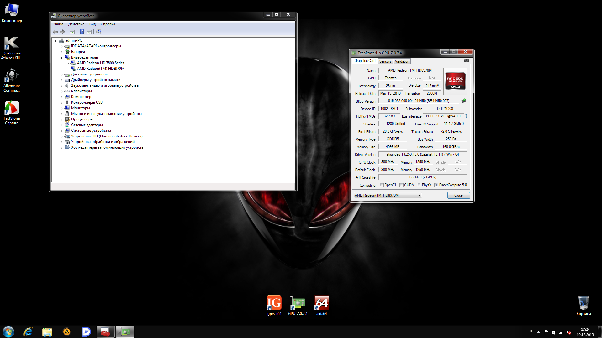

И так, первые результаты... С vbios версии BR44450.007 карта стартанула, драйвера переустановились, вуаля... у меня 8970m из 7970m, на вторую видяху внимания не обращайте, в ней не родной видеочип стоит, от десктопной HD7870. Осталось только отредактировать биос, а то видяха думает что у нее на самом деле стоит 4Гб памяти.
Добавлено через 29 минут 57 секунд:
Все процедуры проводятся на аппарате M18x R2 в ноуте биос версии A12.
Огромная благодарность Tem4ik за "добычу" необходимых файлов vbios.
Откатился на версию A07, тоже работает...
