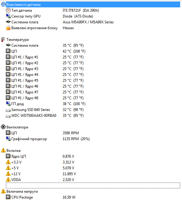

Затеял всю кашу, то и попробую обобщить.
Вообще тема - огонь
Почему стало плохо.
Новый БП, очевидно, мощнее предыдущего. Прошлый крутил обороты чуть лучше, по всей видимости, что и позволяло интенсивнее удалять нагретый воздух из зоны VRM.
Теперь же покупка особо не напрягается, работает, думаю, где-то на 1000 об/мин, и, как уже тут успели заметить, происходит "застой".
С ним и надо бороться, причем, все способы хороши, но вам, по хорошему, надо менять корпус. Раз уж умудрились купить FX-8320 (да, у меня такой же), то и бороться надо основательно. Хотя минимальной кровью можно обойтись заменой кулера.
Все советчики пусть ещё раз глянут на фото. На вдув там что либо ставить бесполезно, а на выдув, ЕМНИП, можно поставить только 80 мм, к тому же там очень обильное оребрение у гриля, короче говоря, смысла городить огород нет. Ну и крышку конечно надо бы закрыть, чтобы хоть как-то упорядочить воздухообмен/продув/сквозняк.
Для тех, кто пишет о кривых руках, так вот, если бы пасты не было/было много, то температура до критической доходила не за 2-3 минуты, а за 20-30 секунд, если не быстрее, это же FX.
