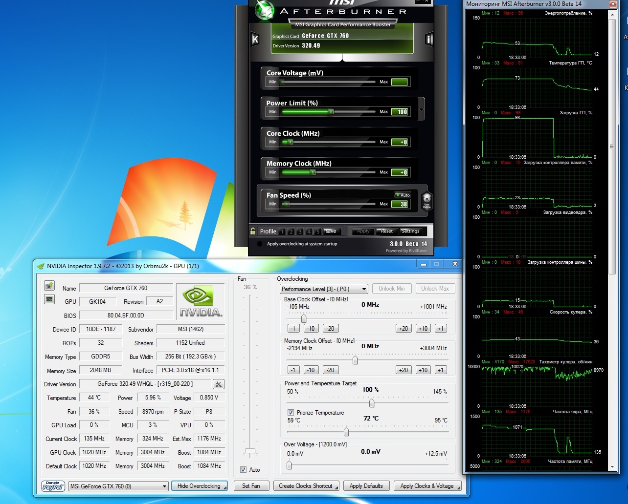

Приобрел данную видеокарту 3 недели назад. Жил не тужил, скачал gaming app, afterburn и Kombustor. Качал все отсюда http://ru.msi.com/product/vga/N760-TF-2 ... l#download" target="_blank. Все запустил, но не успев даже приступить к разгону обратил внимание на довольно таки высокую температуру в простое - 63 С. Думаю надо для начала в дефолте прогнать и о ужас - 84 С. Скачал Nvidia Inspector - те же показания. В ОС режиме Gaming App нагрев происходит до 94 С, но и то, потому что ограничен в afterburn. Данные температуры я так понимаю ненормальны? Помогите пожалуйста. :(
Материнка GA-Z87-HD3, проц i5-4670k, корпус zalman z11 plus

Делайте скрины Afterburner, в разных режимах, с температурами оборотами вентиляторов и тд, а также фото системного блока - чтобы понять как организована вентиляция.

система охлаждения рассмотрена здесь http://www.overclockers.ru/lab/50981_4/ ... lus.html#5" target="_blank

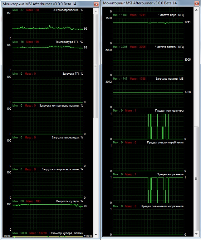

glower:нет, показания остались прежними
Добавьте скриншоты пожалуйста с новой версией Afterburner. Видеокарту приобретали новую? Пломба на винте цела?

glower
Это температуры во время работы Kombustor? Отправьте пожалуйста серийный номер видеокарты и скан гар.талона в ЛС. А также полную детальную конфигурацию ПК (процессор, БП и тд), вплоть до версий драйверов.

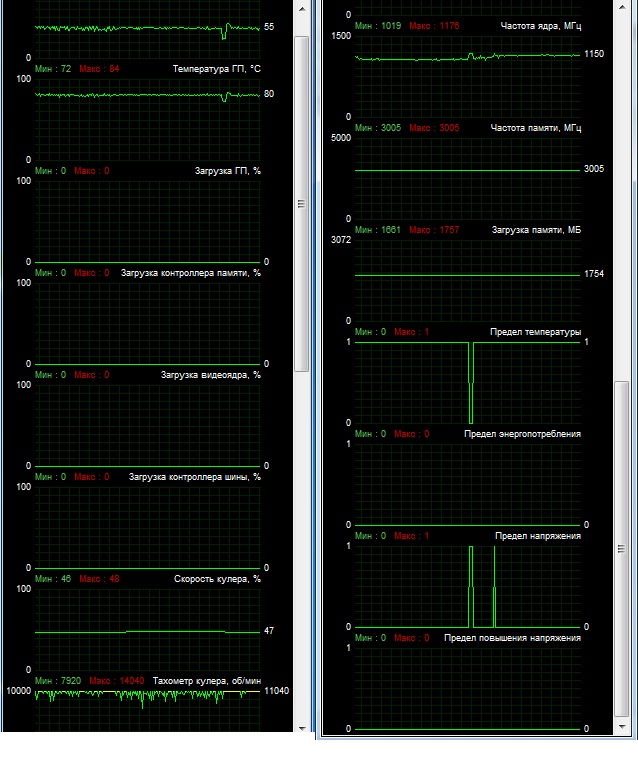

DrMOS
в виде временного решения поставил через nvidia inspector приоритет на температуру, но это не дело..в ущерб производительности
особо волнует решение данной проблемы, так как после опробации разгона собирался делать 2-way SLI, но не тут-то было
показания при работе Kombustor kmark стресс-тест

Меня вот на ваших скриншотах удивляют такие странные показания скорости вращения кулера - за 10 000 оборотов местами зашкаливает.
Этого же не может быть, согласны? Там же порядка 3000 оборотов максимум. Либо у вас врут программы мониторнига, что бывает, но не так часто, ведь MSI Afterburner можно доверять. Так может у вас вообще не работает вентилятор у карты? Или наоборот, очень медленно вращается?

JagO-3a
Такие показания из-за использования старой версии MSI Afterburner в которой еще не добавленная поддержка данной видеокарты, поэтому и тахометр врет, и данные о температуре могут отличаться от реальных.

DrMOS
Да, я обратил внимание на версию Afterburner'а на снимках с экрана, и тоже предположил, что программа ранней версии и просто не корректно данные считывает с регистров карты.
