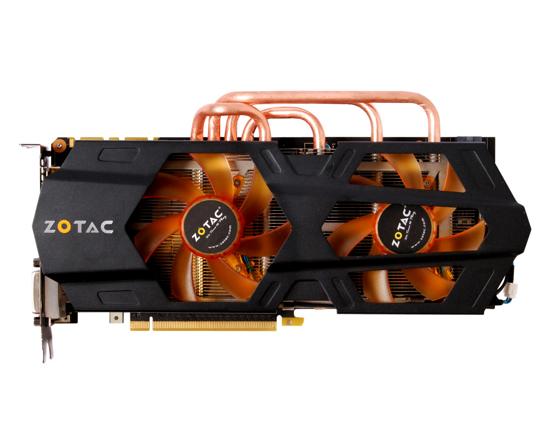

Вот к примеру, Zotac GeForce GTX680 ZT-60102-10P - и разогнана и ребра вдоль - мала-мала выдувает сама. Gigabyte GeForce GTX680 GV-N680OC-2GD - четко двухслотовая и менее шумная... Подумайте :idea: :)

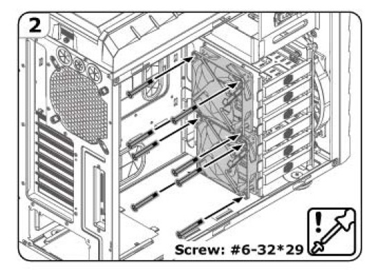

П.С. Еще полено в костер дискуссии подкину :) У HAF XM есть возможность на боковой торец стойки хардов поставить два вентилятора 120 мм, которые дополнительно будуть дуть на видеокарты

Sergey13:Прасцице, а для связки 2х 680х так ли критично брать разогнанные модели вообще и именно эту в частности? Я понимаю, когда она одна - хочется взять максимально, но две - это ж точно избыточная производительность выйдет.

deSAD: Ну, почему "странно"? Как еще можно надеть пластины радиатора на трубки при таком их (трубок) количестве/расположении ...
Я выше ссылку на Zotac ZT-60102-10P давал. Разогнанная 680ка, ребра вдоль, три слота. У Гигабайтской 680ки два слота, ребра поперек, но торцы открыты. Хотя раз уж куплено, то чего уж. Мсье деСад знает толк в извращениях ;)
... и негадкий "размах крыльев", если мерить поперек ;)
"Внимание, вопрос!" (с) - а не упрется ли оно трубками в вертушку, установленную на боковой стенке? :teacher: Чудес не бывает, в общем ...
