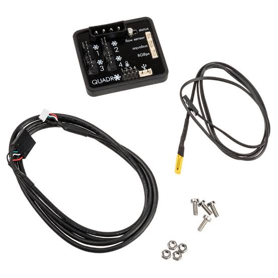

Для тих, хто переживає сильно за свій роз'єм. Купуєте термопару, клеїте до роз'єму, підключаєте до материнки(якщо є вхід) або до Аквакомп'ютер Квадро хаб(або щось аналогічне) і моніторите цілими днями температуру того роз'єму. Можна навіть звукову сигналізацію по температурі налаштувати.
leif
Аватара пользователя
Сообщение
kairo
занадто складно, коли є БЖ з вбудованим таким функціоналом. простіше, акуратніше і не так щоб сильно дорожче буде махнути БЖ, якщо вже тривожність щодо роз'єму замучила (бачу на реддіті це прям дуже розповсюджений випадок)
але asrock не беремо, там щось якісь баговані термодатчики :D :write:
