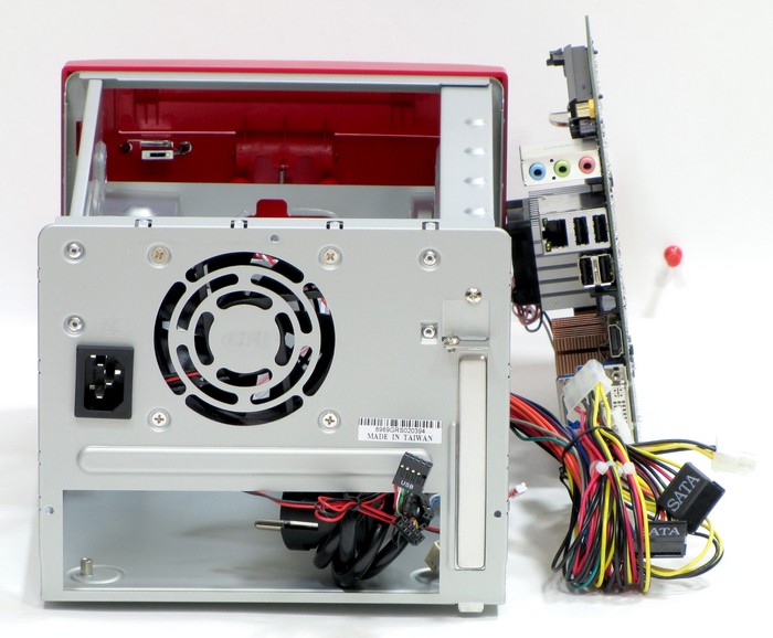

Есть корпус CFI CBI-A8989 уже без штатного БП и блок питания формата TFX есть желание переделать корпус под такой формат БП.
Так выглядит внутри:
Зображення
Зображення
Ищутся варианты размещения БП в корпусе так, чтобы можно было вместить еще 3.5" винчестер. На место штатного не подходит - штатный БП - 15 см, этот - 17,5 см из-за этого даже самая маленькая угловая вилка не помещается внутри.
Пока есть вариант вырезать сзади место под отдельную металлическую панель на которой разместить крепления таким образом:
Зображення
но при таком расположении придется винчестер ставить поперек корпуса вертикально на бок (иначе никак не влазит).
Есть еще идеи?

Уже практически так и сделал, только вставил БП ITX формата через пластину-переходник на место 80 мм вентилятора(предварительно убрав решетку), а другую сторону БП закрепил с помощью специально согнутой и обрезанной части от дохлого привода. направляющие для HDD вырезаны, жесткий диск установлен на ребро. Единственное с чем не удалось пока решить проблему - это НЧ гул винчестера и наверное придется организовать его обдув.
