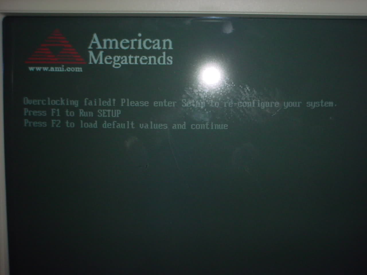

Недавно поставил GTX 550 Ti MSI N550GTX Ti Cyclone II 1GD5 OC,т.к 8800 GT перестала работать.И вот спустя 2 недели начался гул ужасный при включении компьютера,но если подождать пока Виндовс загрузится и выключить ,а потом опять включить то гула нету так делаю уже 3-й день.Прислушивался откуда гул показалось что от видеокарты точно нет.Вот не пойму от блока питания или от вентилятора заднего на выдув(он у меня единственный),больше кажется что от заднего вентилятора.
А вот сегодня сделал всё как и вчера включил и выключил и опять включил и появилось такое - только у меня не как на картинке а написано Overclocking failed or Overvoltage failed.Подскажите пожалуйста в чём может быть причина и что делать?

В первую очередь сбрось биос. Разгонял видеокарту ?

Смотреть настройки по умолчанию в бивисе. Еще не плохо бы проверить батарейку.
После такой надписи вы перенастраиваете биос или просто жмете Ф2 и погнали дальше?

После такой надписи нажал Ф2 и погнал дальшеBusilo:Смотреть настройки по умолчанию в бивисе. Еще не плохо бы проверить батарейку.
Извините,что сразу не ответил,(прихворал в кровати лежал больше суток)
Добавлено через 3 минуты 48 секунд:
Видеокарту поставил почти 3 недели назадiNvAdErS:В первую очередь сбрось биос. Разгонял видеокарту ?
Видеокарта мною лично не разгонялась,а разгонялась MSI-ем на заводе вот такая у меня https://www.overclockers.ua/video/gefor ... yclone-II/" target="_blank
