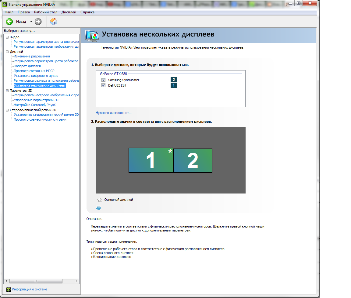

> Установка нескольких дисплеевTruchmann:Где тут?
Truchmann
- Звідки: Дніпро
"Установка нескольких дисплеев" - в ней искомого, кажется, не существует и речь идёт только о том, в какой последовательности дисплеи будут отображать изображение: слева направо или наоборот. Может тут? Но опция "Конфигурация Surround" почему-то неподсвечена. Что не так? Или без двух видеокарт не обойтись?MaG!STeR:> Установка нескольких дисплеевTruchmann:Где тут?
