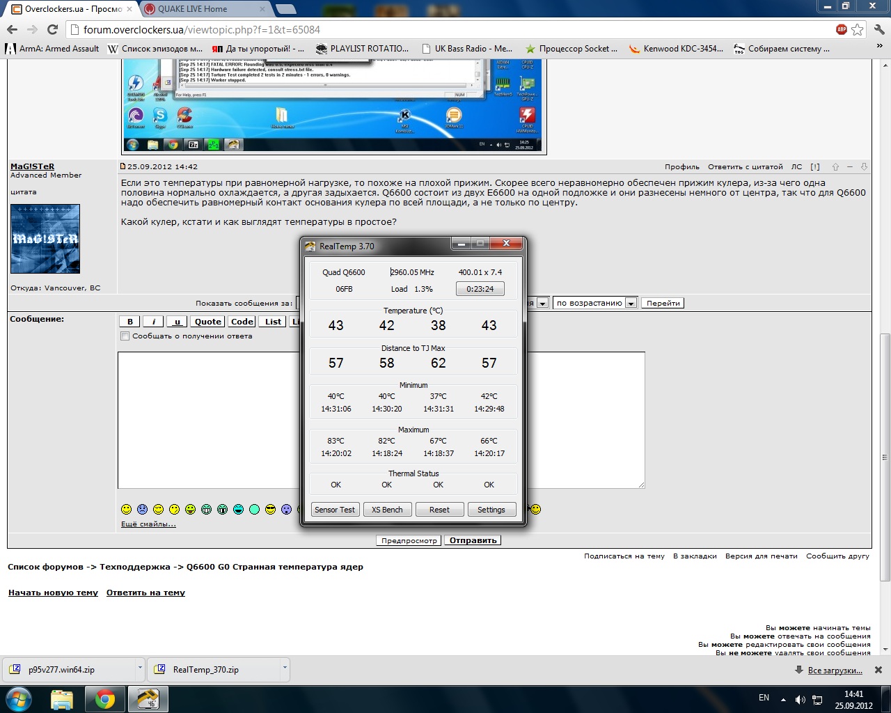

Если это температуры при равномерной нагрузке, то похоже на плохой прижим. Скорее всего неравномерно обеспечен прижим кулера, из-за чего одна половина нормально охлаждается, а другая задыхается. Q6600 состоит из двух E6600 на одной подложке и они разнесены немного от центра, так что для Q6600 надо обеспечить равномерный контакт основания кулера по всей площади, а не только по центру.
Какой кулер, кстати и как выглядят температуры в простое?

если такой перекос в тем-ре - то разгон не для него
помрет проц
а что может быть:
1. как писал выше MaG!STeR плохой прижим кулера к крышке проца
2. или ядра неплотно прижаты к тойже крышке проца
а что может быть:

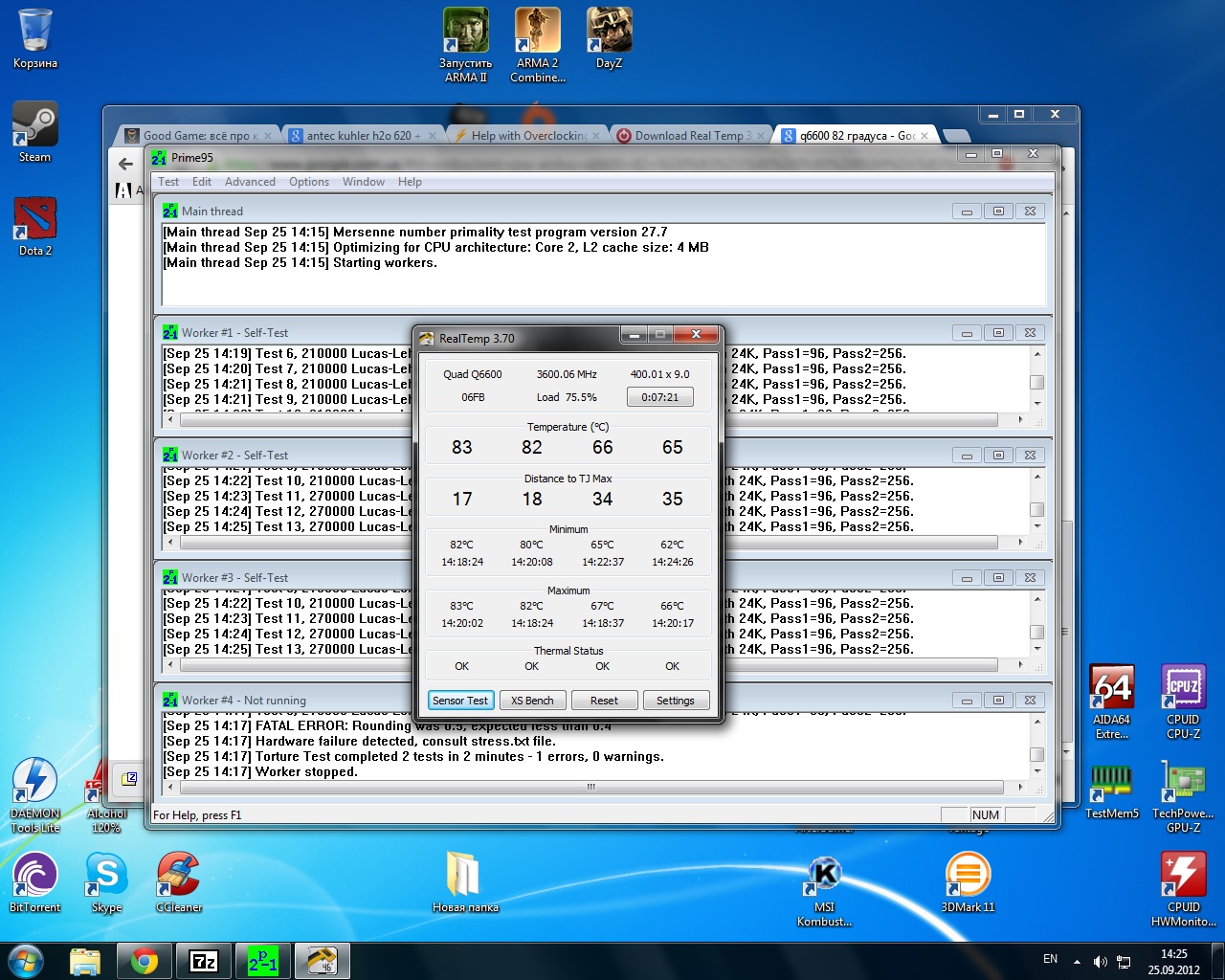

Если придавливание водоблока влияет на температуры, то он недостаточно хорошо был прижат к процессору. При правильном креплении он должен сидеть прочно.
Заметил, что разгон у тебя нестабильный и тест Prime95 на одном из ядер на момент снятия скриншота прекращен с ошибкой. Это ядро будет холоднее остальных, особенно после 8 минут простоя. А проваленный тест выполнялся всего 2 минуты и за это время ядро просто не успело прогреться.
Если вопрос стабильности отложен на потом, а пока волнуют температуры, то протестируй еще в LinX - в нем в случае ошибки тест останавливается полностью, а когда работает, то загружены все ядра, что должно дать более точные результаты. Но для начала все-же проверь прижим и распределение термопасты.
PS: Скриншоты делаются комбинацией Alt+Print Screen.

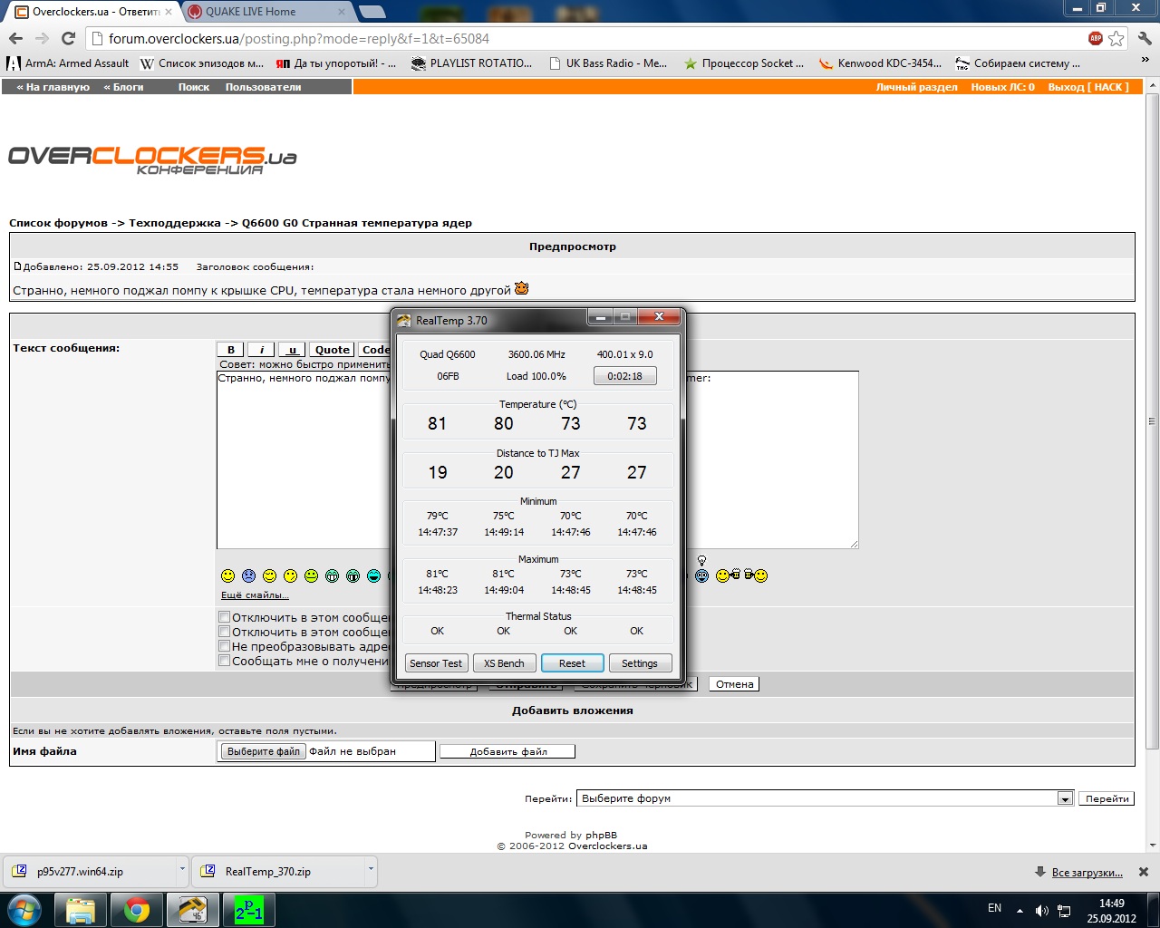

Просто странное явление наблюдаю, снял помпу, проверил отпечаток термопасты, все в порядке видно нормально след от камня.
При повторной установке, провернул помку и закрепил, теперь у 3х ядер температура в синхроне, а 4е стало горячее всех остальных на 4градуса
Вот так мистика
Добавлено через 2 минуты 58 секунд:
Я тут подумал. наверно это сама медная пластина на помпе, немного крывоватая.
Пластиковой картой проверял, видны небольшие зазоры.
Вот так мистика
