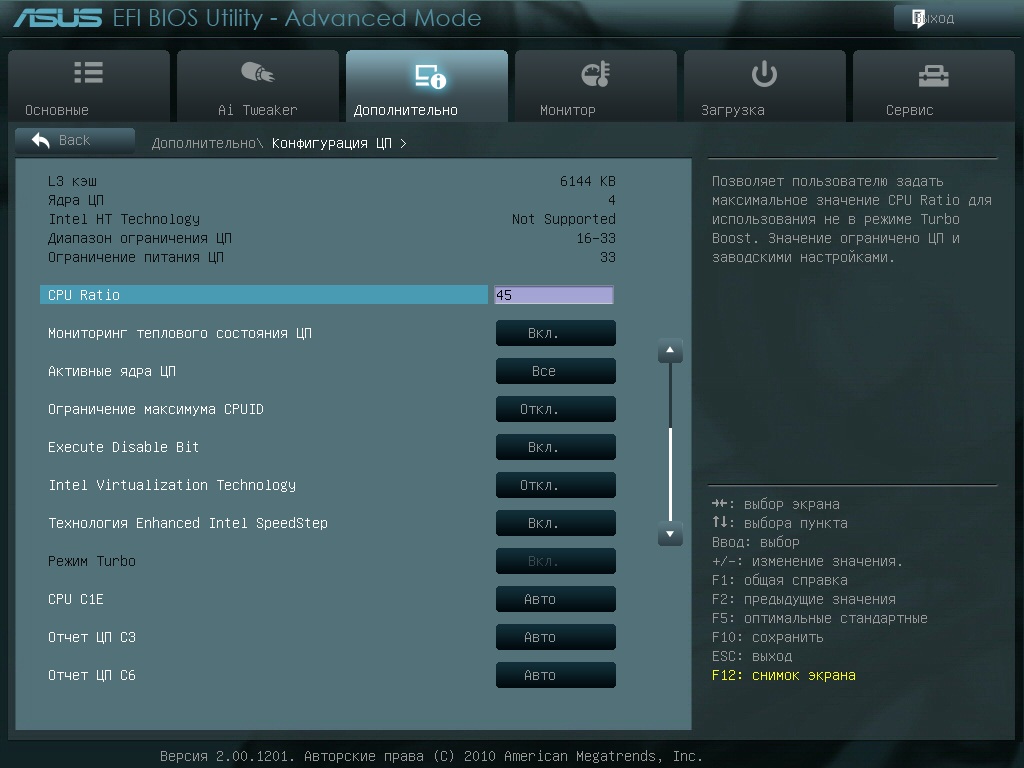

Vincent66
там есть авто, by all cores(can adjust in oc) и by per core(cannot adjust in oc) а офф нету(

в другом разделе. но в каком не помню. :laugh: но есть точно.

Vincent66
Вот что у меня в биосе

SERGBILL
Звідки: Кривой Рог
AiTweaker>Управление питанием ЦП>Turbo Mode
