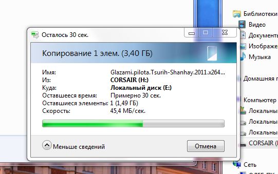

Подскажите пожалуйста, что не так с флэшкой или я что-то не понимаю? Вопрос вот в чем - при тестировании программой CrystalDiskMark3.0.1 в Windows 7 64 bit SP 1 получаются показанные на рисунке результаты при подключении флэшки к порту USB 3.0.
Но при копировании с флэшки на жесткий диск Windows 7 показывает скорость копирования около 45 мб/c. В чем может быть проблема?
Добавлено через 3 часа 14 минут 55 секунд:
Всё уже решил - просто флэшку до конца не вставил и в итоге она работала как 2.0 (не доставала дополнительными контактами, кот. она и отличается от USB 2.0). Вставил как пологается и она показала скорость 80 мб/c.
