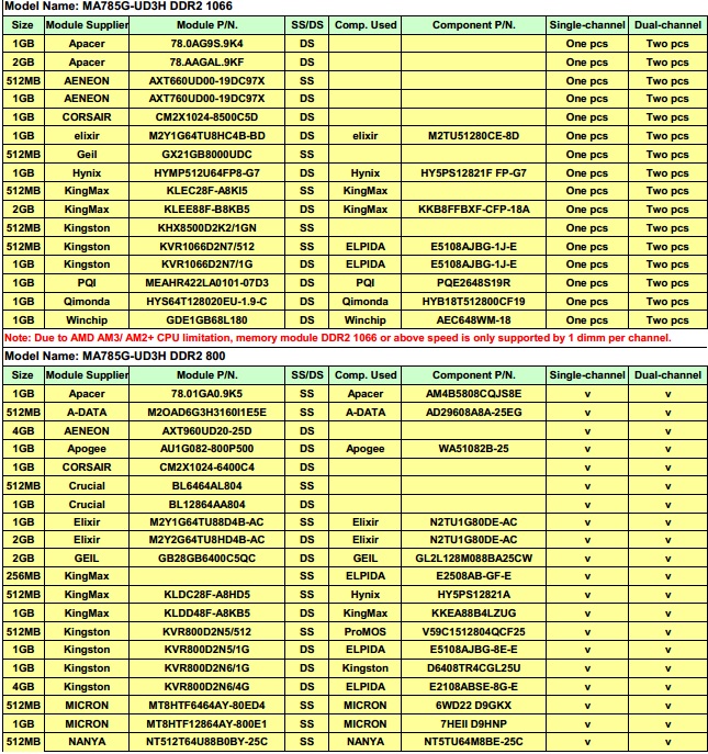

Беда!
У меня память TWIN2x4096-8500C5, а в списке рекомендуемых модулей памяти, нету такой :(
Внизу пруф :mad:

Ничего страшного, моя мать вроде не поддерживает мой кит, но на деле все отлично, до 2133 догоняет :gigi:
Вы тайминги/частоты/напряжения правильные выставили, может доминатор под интел заточен, а у вас амд( как вариант, хотя вряд ли), кабеля от монитора нормально подключены?
