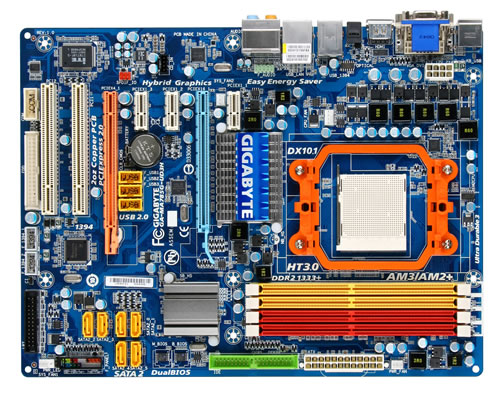

Подскажите пожалуйста, можно ли поставить на эту материнскую плату, охлаждение на мост(ы) ?
Этот маленький (синий) радиатор, очень сильно нагревается, когда скоростуха по шине 266+
Возможно я могу заблуждаться в своих суждениях, но все же, подскажите, что к чему. :lamer:

Да, можно на северный:
http://hotline.ua/computer-kulery-i-rad ... nbridge-8/" target="_blank
http://hotline.ua/computer-kulery-i-rad ... ght-hr-55/" target="_blank
На южник:
http://hotline.ua/computer-kulery-i-rad ... _zm-nb32k/" target="_blank
Еще мосфеты возле разъема питания ЦПУ должны сильно греться.
На них идет такого типа, если влезет конечно же:
http://hotline.ua/computer-kulery-i-rad ... 09-type-4/" target="_blank
Все правильно, при повышении тактовой частоты генератора, мосты греются гораздо сильнее.

siruf:Еще мосфеты возле разъема питания ЦПУ должны сильно греться.
он идёт с креплением под дырки, которых на матери нет (вот на 770-УД3 пошло бы)
siruf:На южник:
тоже не вариант, так как будет мешать более менее игровой (читай длинной) видеокарте, а нижний писиай 4х

Inspiring: он идёт с креплением под дырки, которых на матери нет (вот на 770-УД3 пошло бы)
Да, правда, не досмотрел. :lamer:
Inspiring:
Тоже правильно. А для северного залман скорее всего покажет те же результаты что и родной охлад.

Мне вообще кажеться что на этой мамке охлады хорошие, лучше разве что активные, но тишина это наше всё :pray:
ЗЫ. на южник ставили как то синий залман с большими лепестками (для севера предназначен) и выгибали их.. это как вариант (я сам поизвращаться люблю, но не настолько)
