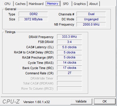

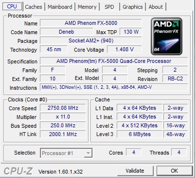

Много читал статей по поводу данного процессора, собрал денег и решил купить.
Столкнулся с непростой ситуацией (как для начинающего оверклокера :rotate: )
Читал, что данный проц. может взять 3.500-3.700MHz, но при поднятии частоты шины выше 250, система стартовать отказывается :(
PC Spec:
AMD FX-5000
Gigabyte GA-MA785G-UD3H
3GB RAM
nVidia GTS 250 1GB
Noctua NH-D14
Помогите добрые люди, запустить этот камушек на чистоте 3.500MHz хотя бы :rotate:
В данный момент система работает на таких настройках, возможно я где-то ошибся, посоветуйте пожалуйста, как лучше настроить систему, а я буду мотать на ус :beer:

Во-вторых, у этого проца ОЧЕНЬ сильно влияют на разгонный потенциал напряжение VID (на скрине вижу 1.4 В, что говорит о невысоких шансах на 3300+), удачность северного моста материнки (вытянет-не вытянет, поскольку из-за заблокированного множителя проц гонится только с помощью шины) и настройки памяти (вижу 3 Гб, вероятно разные планки, значит, потенциально меньшая стабильность связки планок).
Попробуй поставить шину 300, коэф. проца авто, коэф. NB 7, в настройках памяти выбери коэф. 2.66 (результирующая частота памяти будет те же 800). Возможно, запустится. Если нет - снижай шину на 10 и ищи свой "прожиточный максимум".
