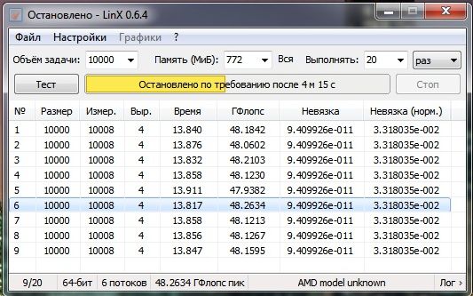

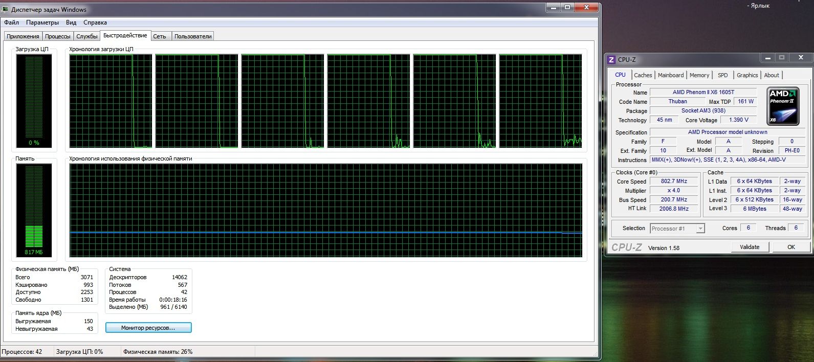

Поделюсь своим небольшим опытом,взя на днях 960Т и с первого захода разлочил в 1605Т на х64,тесты проходит все на ура.Биос 4101.HruHru:Народ,отпишитесь плз кто на сабжевой матери пробовал анлочить ядра/кэш..

Тут как бе больше от проца зависит.Свой профильный "открывал" на 2-х разных материнках полностью удачно.

Однако при анлоке 2(80Вт)->4(125Вт) на дешевых материнках может напряжение на процессоре из-за более низкого качества компонентов, так что на это тоже нужно обращать внимание при анлоке.
