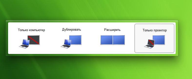

Видюха PowerColor Radeon HD 6930 подключена кабелем HDMI Viewcon 1.4 к телеку LG 37LG5020 Full HD. Монитор у меня пока что LG Flatron L1953S
Как бы ТВ показывает всё прекрасно, но возникло 2 небольших проблемы. А именно:
1. Телевизор почему-то по приоритетности выходит на 1-й план, а не монитор.
2. Телевизор почему-то не хочет выводить Full HD изображение при Дублировании экранов.
А при Расширении экранов телевизор в Full HD.
Помогите пожалуйста разобраться

канечно не хочет
у тебя ведь разные разрешения

А что насчёт 1 вопроса. Просто очень не удобно переключатся между мониторами по Win+P, т.к. там всё на оборот получается. Т.е. включаешь Только компьютер, а включается монитор, и наоборот

Поставь на монитор галку "Сделать основным монитором", и при дублировании необходимо идентичное разрешение на обоих мониторах

А за одинаковые разрешения я действительно не знал. Спс

Возможно что видеокарта считает выхлоп по HDMI приоритетным, и здесь ничего не поделаешь, вероятно так в биос видяхи зашито - первый порт HDMI потом всё остальное
Попробуй мон перевоткнуть в др DVI, или для телевизора используй переходник DVI-HDMI, мало ли![;) ;)](./images/smilies/wink.gif)

gehka3, раздобуду переходник DVI-HDMI и проверю ![:-/ :-/](./images/smilies/smirk.gif)

у меня тоже HDMI видеокарта по умолчанию считает приоритетным.

Так что как я понял нужен новый нормальный моник

iNvAdErS оно удобно с дублированием. Настроил у компа все. запусти, выключил монитор и ок)

Lalique, поэтому мне так и хочется, чтобы при дублировании было всё ок ![:-/ :-/](./images/smilies/smirk.gif)
