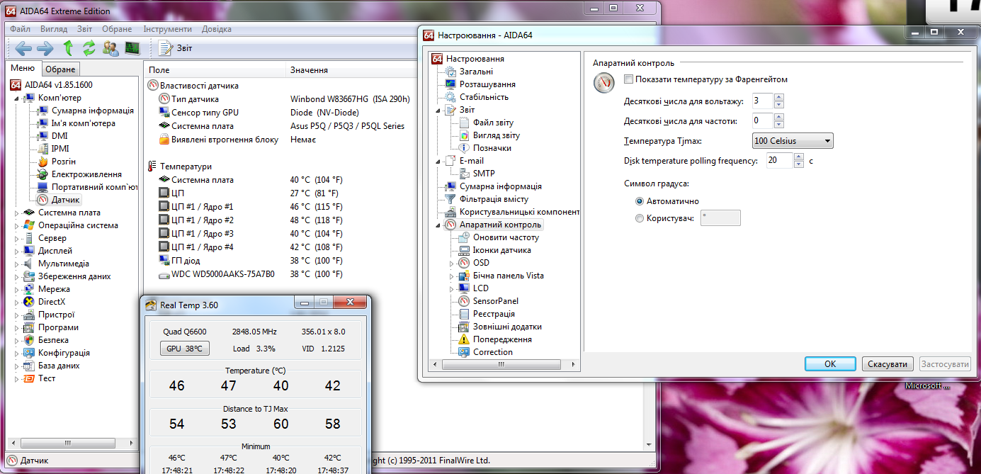

если в аиде Tjmax стоит в Авто, температура занижена на 10C
если поставить Tjmax 100 Ceisius температура будет правильная.
Вкладення

3121: если в аиде Tjmax стоит в Авто, температура занижена на 10C
Поставил 100 Ceisius, температура изменилась незначительно (увеличилась на 1-2 градуса), думаю это нормально, оставил на авто) :)

3121
Звідки: Полтава
kusto
Перезапусти АИДУ, тогда температура изменится.
kusto
Звідки: Киев
3121:
kusto
Перезапустил с настройкой 100 Ceisius, температура не изменилась ни на градус)))) :gigi:
YumaX
Звідки: Вараш
Я тоже пробовал менять - ни фига :-/
3121
Звідки: Полтава
Странно как то все это :think: у меня меняет.
