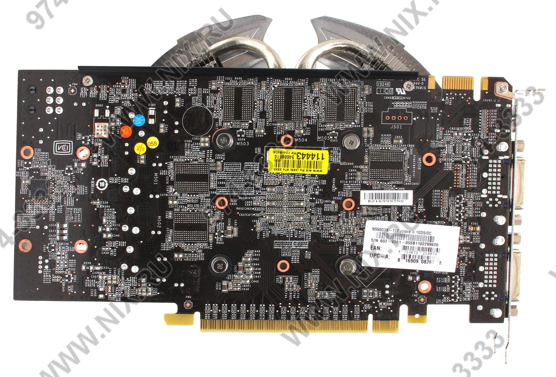

Сбили пару элементов. Запарился по схеме разбираться, нужно узнать хотябы наличие\отсувствие там резисторов
Находятся с обратной стороны платы возле разьема доп. питания (возле болтика).
R558 - есть
C527 - нет?
R560 - ?
R561 - ?
Буду втройне благодарен если ктото совсем неленивый ткнется тестером и подскажет сопртивления на этих R560 и R561 (выпаивать ненужно - что показывает тестер прям на плате )
ЗЫ ну и еслишо - с меня конечно же пиво при встрече :)

R558 - есть, 10 КОм
C527 - нет
R560 - да, 10 КОм
R561 - нет

Смотри фотку, правда тоже ОС версия

у меня так же с номиналами . :up:

Спасибо, выручили :beer:
У меня тоже ОС, просто писать уже не влазило в заголовок :) Циклонов вроде неоверклокнутых нету... или есть?... ну, неважно )
