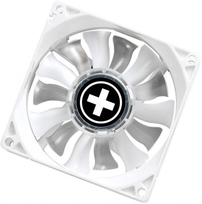

Что скажете о XILENCE COO-XPF80.PWM.XQ?

что-то инфы по martech не нашел, какие у него максимальные обороты. Я так понял, если он со встроенным термодатчиком, то сам регулирует обороты относительно нагрева радиатора. И если подключить другой вентиль, то он постоянно на максимуме будет крутиться.

Термодатчик на радиатор выведен, разьём на плате БП - 3х пиновый, подставил 92 вентиль 3 пин к плате БП - по мере нагрева обороты поднимает, при старте - обороты минимальны
martech от 800 до 3000 об (вроде бы, тоже точных данных ненашол)
