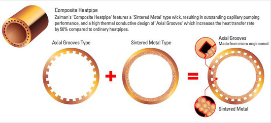

На твоей схеме синим все нарисовано. Пар конденсируется на холодной стороне испарительной камеры - спецпокрытие доставляет жидкость к горячему месту.
Пример строения внутренней стороны теплотрубки Зображення
