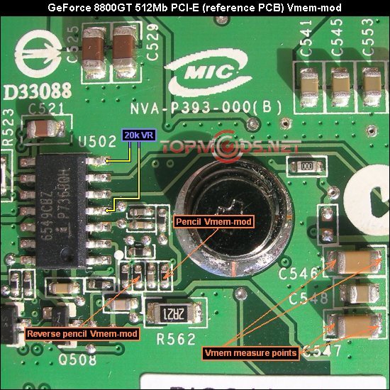

! У меня видуха 8800GT. Вот решил ее разогнать. На стандартном напряжении питания gpu и памяти получил такие результаты: 705/1760/920. Мне показалось маловато - нашел в нете инфу о вольтмоде 8800GT. Добавить вольтаж на gpu без пайки не получается поэтому пока еще не модил, а память можно с помощью простого карандаша. Надо только зарисовать резистор до определенного сопротивления как на рис pencil vmem-mod. в моем случае 540 Ом - 2.28 вольт, но память заработала стабильно токо на 930 Mhz хотя в других работает на 1000Mhz. Посоветуйте что можно сделать для стабильности высших частот.

Некоторой памяти (особенно Qimonda) 2.28в уже многовато, всмысле скажем на 2.2в результат може быть значительно лучше. Так что ставь промежуточные значения. Вообще кимонде вроде больше 2.1в не рекомендуется - деградирует быстро

RomanLV Спасибо за подсказку, разобрал карту там и стоит "Держиморда" в смысле память. Надо по эксперементировать с вольтажом.

Со схемой понятно. Да просто хотел посмотреть, может возможно найти где то в другом месте подпаяться на разгон GPU, то после моей сегодняшней пайки я чуть не отправил на тот свет мою карту, вернее Primarion - на ней случайно спаял 3 ноги. К счастью удалось их розпаять с помощью паяльника и лезвии.

так ты что к самому чипу паяешь? не стоит - вызвони рядом точку с сопративлением 0 с нужной тебе ногой и паяй туда (такие точки точно есть) на моей например на кондёре была что недалеко от чипа и паять удобно и не оторвёшь ничего - а память таже кимонда и что опускание (понижение ) что повышение (поднятие) напруги на неё никаких 9положительных) результатов не ринесло -причм понижение не принесло никаких )как работала на 950 так и осталось) а вот при повышении хоть на 0,1в выше 904 работать вообще не хотела - так что брось эту память

GRA память я бы не вольтмодил совсем, имхо просто неудачная она. Видеочип больше 1,4в не стоит, это если охлаждение вода, например. Если какой-то эффективный воздушный кулер, тогда еще меньше, 1,3-1,35В.
GRA
Да нет
! Я паял к красной точке, как показано на рисунке. Просто на паяльник 40w намотал проволоку, диаметром около 2мм (тоньше не было), а паяльник длинный, а ко всему еще в процессе руки начали дрожать - вот отсюда и результат
