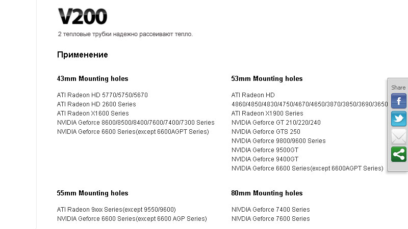

Еще присмотрел Arctic Cooling Accelero L2 Pro но както смутили описания по совместимости
и
DeepCool V200
Какой посоветуете?

У охлаждения DEEPCOOL V200 в списке поддерживаемых видеокарт нет 4xx серии, есть в более старшей модели V400.

Купил DeepCool V200 и успешно он встал на 450ю пришлось лиш развернуть одну крепежную планку
температура в простое на 7 вольтах 32градуса в открытом корпусе под нагрузкой комбустора в приделах 50ти
куллера неслышно вообще
