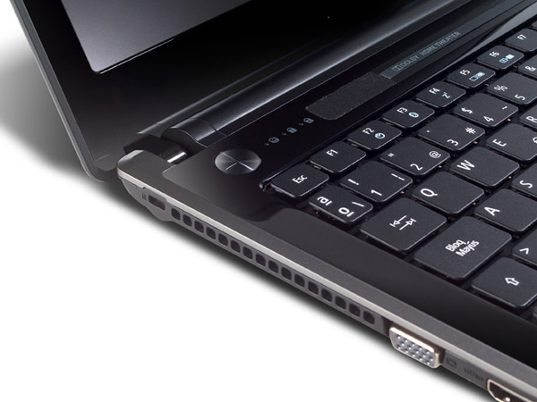

Вот  опасный  выпуск горячего воздуха.<br />Начинает работать как бешеный при нагрузках, воздух с него валит настолько, что можно носки сушить.
