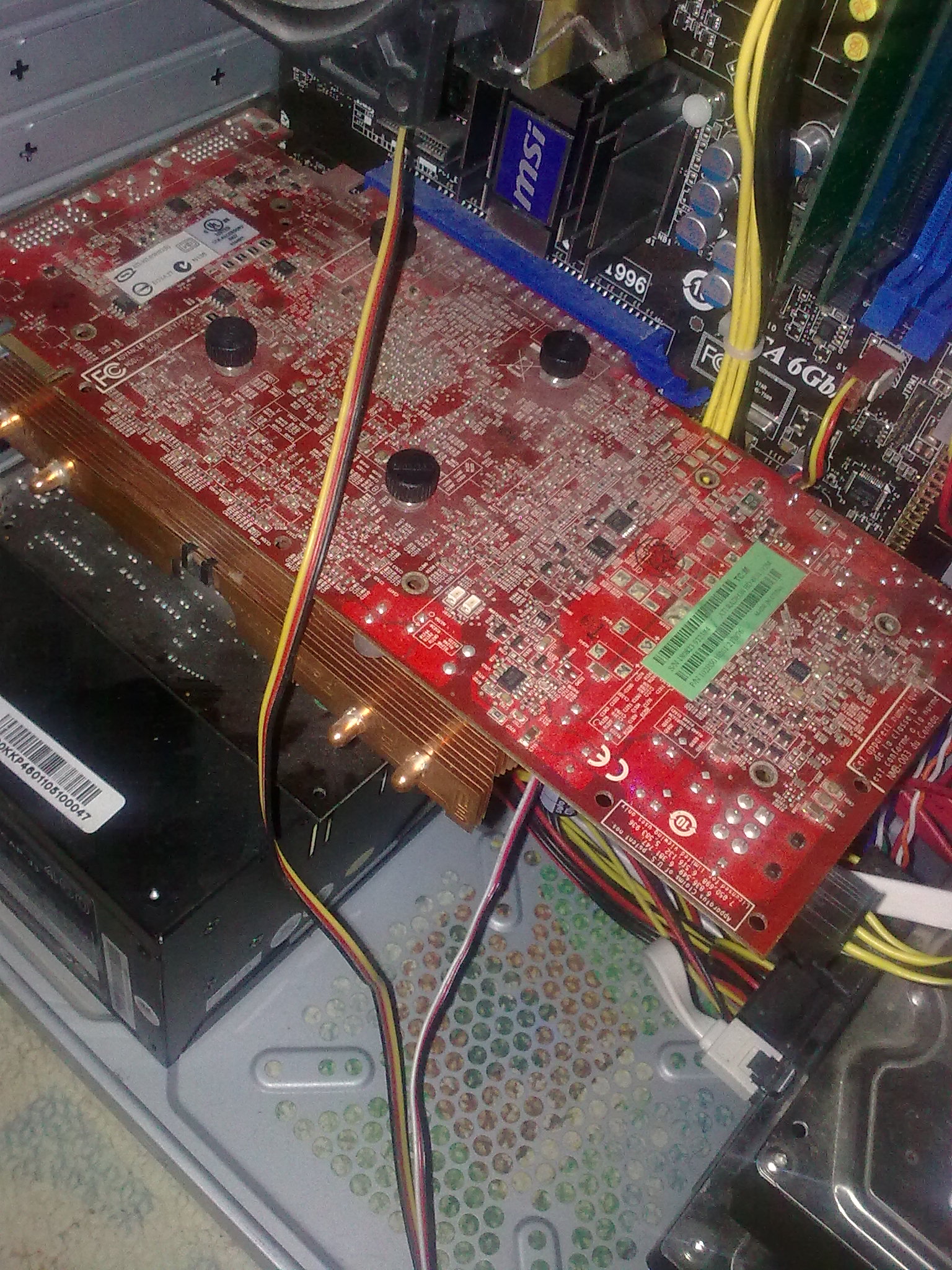

Пропадает картинка, диоды начинают мигать, перезагрузка не помогает. Если видеокарту снять и поставить заново начинает работать (через раз). BIOS на матери после этого просится загрузиться на дефолте.
Перегрева нет.

что то с питанием

zp_jogamax почисти полностью от пыли.
eikei
Advanced Member
90% что пыль. Во всяком случае карта об этом сигнализирует. Было точно такое с ПЕЧ460.

причем тут пыль?
насколько помню диоды должны гореть при проблеме: питание и температура.
возможно проблема с пси-е на м/п, лучше попробовать ее в другом компе для начала.

c0013r питание\биос\пси-е\и множество других факторов, но для начала полная чистка от пыли.
потом проверка питания-прошивка биоса.

Klon , как пыль на фото влияет на работу, контакты коротит? :gigi:
Ну может и не влияет и стоит еще контакты почистить на карте, но как не крути верно говорят, что уборка пыли будет не лишней, или по вашему лучше её еще и пеплом посыпать?

c0013r:Klon , как пыль на фото влияет на работу, контакты коротит? :gigi:
взагалі то пилюка добре проводить електричний струм
особисто в мене коротила слот псай

yakudza43 , уборка пыли к сабжу не имеет никакого отношения, вот так начитаются юные умы тут про пыль и начнут фанатично с ней бороться и полетят распаянные детали с платы.
axotnik , во Львове нет той пыли и комп такие условия никак не даст, это же не подстанция где-то на Донбассе в дождливое время :gigi:

Сколько раз мигают диоды?

c0013r ну-ну ну. Совет был не только по пыле, автор видимо уже окончательно угробил аппарат

Пока все работает. Диоды мигают с интервалами в секунду постоянно. Система не стартует хотя все работает. Помогает способ вынул-всунул (только в последний раз пришлось такой маневр раз 5 сделать) - может так пыль и гоняется .... Пока работает не трогаю, дальше будет видно!

была GF8800GTS артефачила, думал греть уже, пыль была под чипом, продул, почистил и по сей день работает без проблем!
