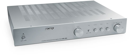

А усилители к Стерео какие есть на рынке. Желательно до 100 долларов?
:beer:
SV
DJLIL:А усилители к Стерео какие есть на рынке. Желательно до 100 долларов?
:beer:
Думаю на кардачах баков по 20-50 полно разных старых БУ амфитонов и прочих совковых усилителей. А если говорить о новых стерео-усилителя, и еще в разрезе SVEN - тогда SVEN HR-260. Его уже раза три снимали с производства - дескать стерео уже вчерашний день. Но заказчики упорно идут и требуют, поэтому он все еще доступен. Тут на ITC упоминался: http://www.itc.ua/article.phtml?ID=23029" target="_blank

Да это один из Sven о котором я еще знаю))
Тоесть альтернативы нет?
