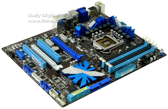

проблема в чём: ПОСЛЕ выключения компьютера не отключаеться питание USB портов и постоянно работает у меня внешний винт, Лампа, кард ридер горит и куча всего что подключено к ЮСБи. Материнка ASUS P7H57D-V EVO
Джамперов как я понял у меня всего два и они не те что надо, а в биосе нифига понять не могу что нужно поменять!!!!
Вот ниже у парня нашел такую же проблему но ему ничего не помогло!!!
Если МВ ASUS - возможен вариант что в БИОС настроено отключение питания USB при выключении компьютера, в этом случае инициализация USB устройств не происходит. Необходимо переключить режим в BIOS (некоторыа МВ ASUS имеют джамперы на материнской плате для переключения режимов)

Сколько видел мат. плат - у всех в биосе есть пункт выбора - отключать юзб в дежурном режиме или нет.

попробуй в биосе включить "Power menu -> EuP ready"

Ваши ЮСБ порты запитаны от +5В Деж. а не просто от +5В. Это абсолютно разные шины выходящие из БП. Т.е. для решения этой проблемы надо либо найти в БИОС опцию отвечающую за питание ЮСБ и там выставить необходимре, либо при наличии соответствующей перемычки на мамке с ее помощью выбрать нужный режим питания ЮСБ портов. Вывод - смотрите внимательно описание своей материнки.
