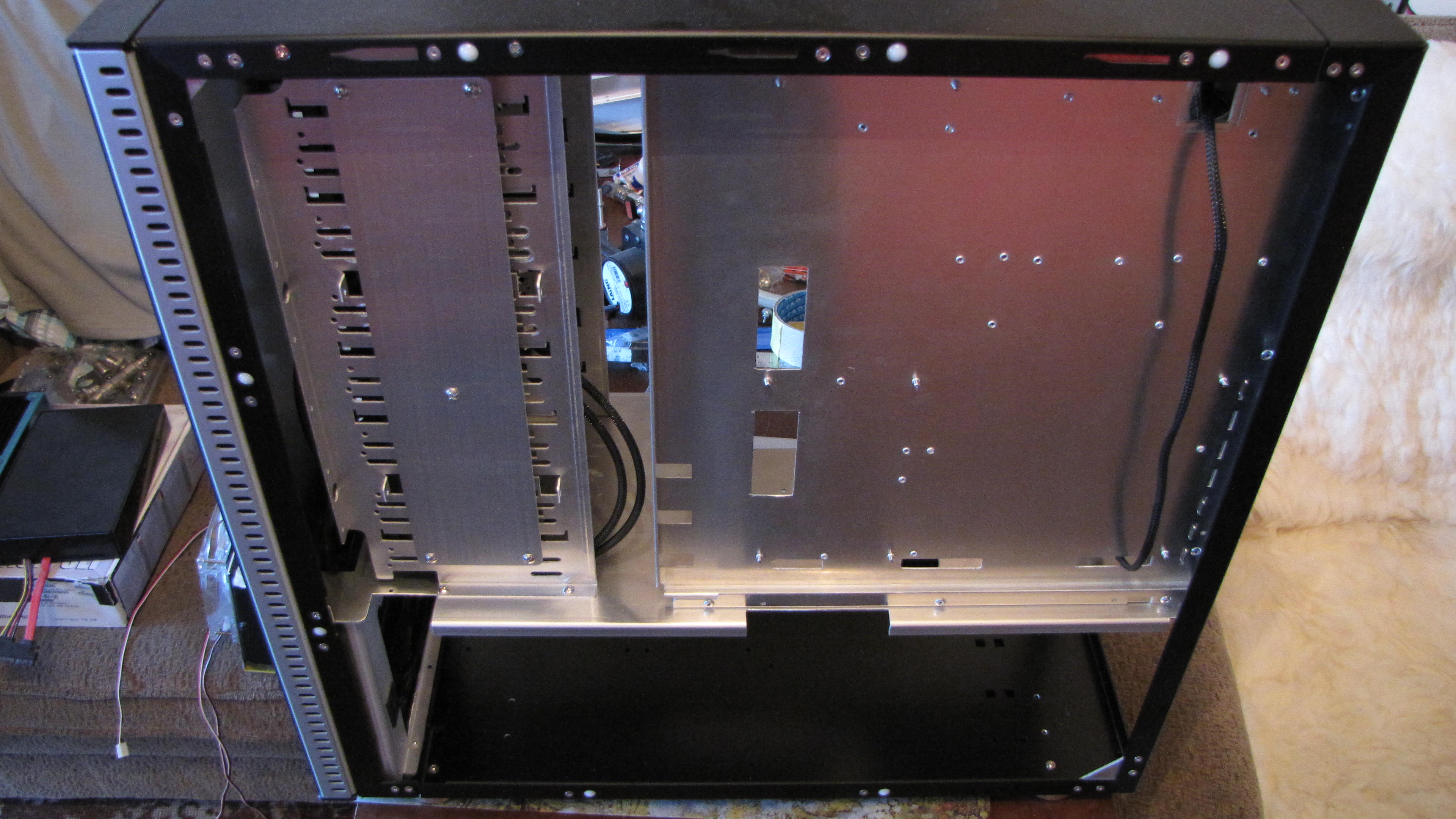

Создавать корпус с нуля не стал, за основу взят Lian Li PC-A10, как наиболее подходящий из доступных. Корпус и так весьма неплох. Главные для меня особенности - наличие большого отсека в нижней части (там будут размещены радиаторы системы водяного охлаждения), дверца на передней панели и глухие стенки, что позволит сделать корпус очень тихим.
Добавлено через 42 минуты 49 секунд:
Первым делом освободил место для радиаторов - убрал перегородку и крепления жестких дисков. Получается очень много свободного места Сделал отверстия для прокладывания кабелей так, чтоб их не было видно с лицевой стороны. Процес подробно описан в заметке https://www.overclockers.ua/blogs/blog/347.html" target="_blank Это две больших прямоугольных дырки по центру - для кабеля питяния материнской платы, видеокарты и шлейфов SATA, несколько маленьких - для проводов питания и USB. Справа вверху - отверстие для проводов дополнительного питания материнки. Также сделал проем в разделительной плите для того, чтоб можно было протащить кабеля от блока питания к задней части поддона материнки.
Еще, для проводки кабелей и шланга, нужно отверстие под верхним отсеком для приводов. Пришлось для этого высверлить заклепки и вытаскивать разделительную плиту Добавлено через 31 минуту 44 секунды:

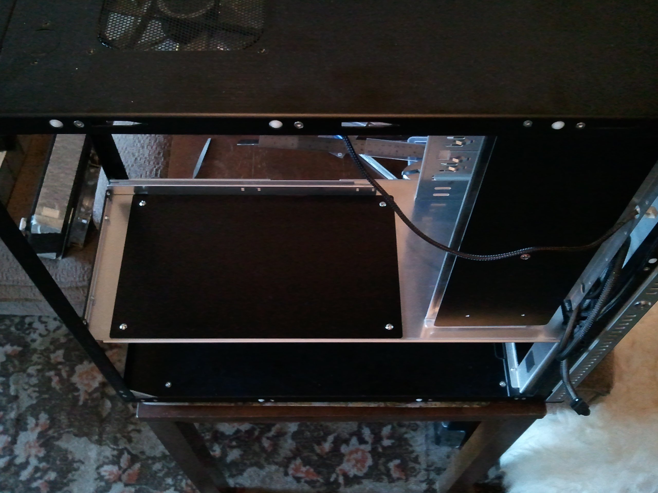

Итак, отсерстие сделано, плита установлена на место. Вместо заклепок закрепил ее винтами, так даже удобней, можно снять, если возникнет необходимость Для крепления радиаторов, из дюраля, изготовлены четыре стойки Добавлено через 17 минут 37 секунд: Как позже выяснилось, использовать дюраль для стоек - не лучшая идея. Материал плохо гнется и лопает в месте изгиба. Одна стойка была сломана в процессе изготовления, еще одну я сломал позже, пытаясь сделать более прямой угол изгиба.
Вобщем, придется на замену сломаной, позже сделать еще две, из алюминия. Они и смотреться будут получше чем царапаный дюраль на фото выше. На них будет стоять радиатор поменьше, так что большая прочность ни к чему, алюминий выдержит.
Итак, один радиатор уже на позиции Добавлено через 27 минут 33 секунды:
Кабеля БП и корпусные затянул в оплетку Добавлено через 15 минут 14 секунд:
