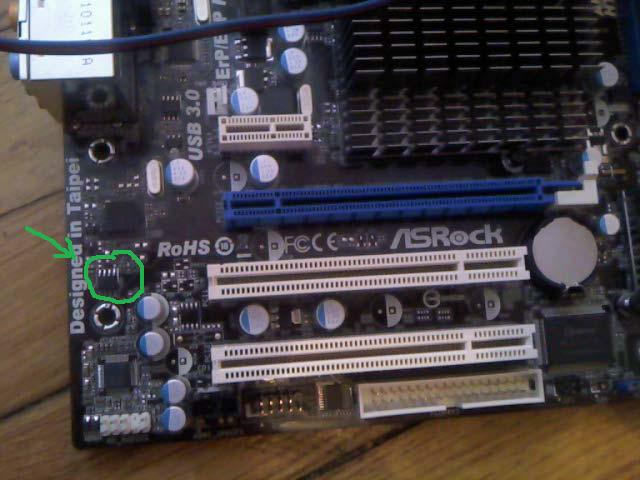

купил сегодня материнку ASRock 880GMH/USB3
http://www.asrock.com/mb/overview.ru.as" target="_blank ... 80GMH/USB3

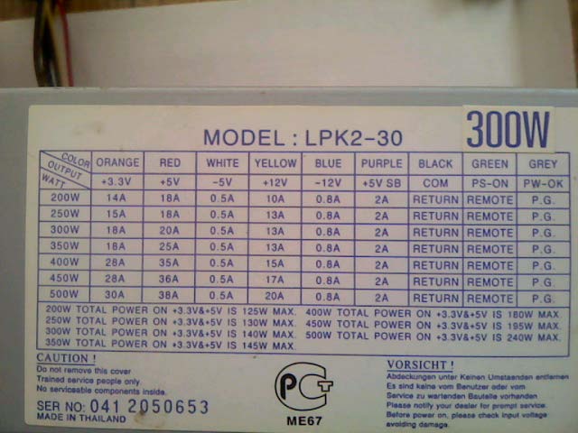

хотел к ней подключить старый блок питания, который поддерживает платы АТ и АТХ

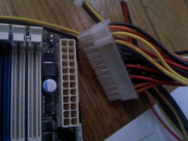

подключал блок питания к материнке по инструкции 24пин+4пин. когда замкнул Power, началось задымление на материнской плате(на последней фото стрелочкой указано). быстро выключил питание. при последущих подключениях задымления не было и материнка отображает экран БИОС, но в том месте на материнке где было задымление чип( маркировка в том месте U3Q1) сильно греется(палец обжигает). Боюсь спалить материнку, долго включенной не держу.
совместимы ли старый блок питания и новая материнка?
не бракованная ли материнка?
Добавлено спустя 1 минуту 9 секунд:
последняя фото, с местом где было задымление

Ох и блок
Кто ж к такому БП, новое железо подключает...

если новый блок возьму, исчезнут ли проблемы с задымлением, перегреванием?Gatya:Ох и блокКто ж к такому Г**, новое железо подключает...
и раз уж задымление было, правильно я понимаю, что чип в том месте уже негодный?

Жди теперь стабильной работы. Додуматься только
воткнуть в новую мать такой блок. На БП 300 грн жалко было?

То что задымилось и теперь работает обогревателем - думаю сгорело мать можно смело нести в сервис. А БП надо было бы по причине старости проверить мультиметром на предмет выдаваемых напряжений под нагрузкой прежде чем подключать.

Реально если уверен что БП нормальный то вполне можно воткнуть в такую мать, ничего военного нету.
то что сгорело не знаю, были у меня такие случаи после чего мать вполне нормально работали
1) выгорали транзисторы в цепи питания кулеров (не знаю с чем это связано), естественно там уже кулера не работали, а так норм
2) тоже самое было с Xbox360 выгорел со спецэффектами какой-то транзистор, выключил,сдули и включили все норм пашет
3) не знаю когда ещё было дело во времена сокет 7. подключил планку с USB портами и перепутал GND и VCC местами, выгорели с дымом дорожки, перестал работать флопик. восстановил дорожки флопик стал работать, а вот USB нет.
В общем я бы перепроверил БП, а мать отнес в сервис выпав на дурачка. хотя смысла нету выпадать на дурачка ибо все правильно вроде было сделано.
а если даже не поменяют, лучше просто снять эту микру и фиг с ним если работает, не знаю правда что жто, похоже на какую-то флешку

А где вы взяли данного уродца? С фабрики "линкворд LPK2-30" имеет у себя ТОЛЬКО "ATX 12V 20 Pin + 4 Connectors", так что возникает вопрос - откуда на колодке АТХ "лишние" 4 пина? Сами колхозили?

MrRIP
а разве 20+4 это не то что на фотке?? там же видно что конектор расцепляется на две части АТХ20 и дополнительно ещё 4 пина
