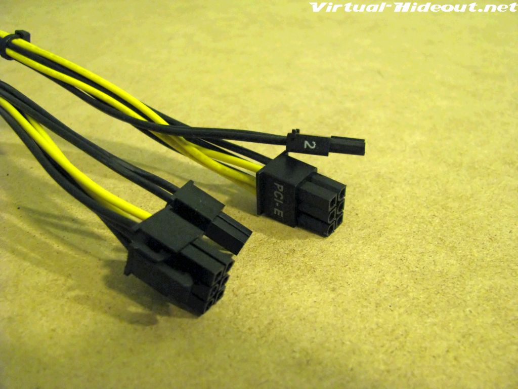

Все это веду к тому что пишут есть + 2 pin, а где они? как выглядят?
Sploit
Звідки: дрова? - З лісу, звично.
Где то так:

Sploit:Где то так:
спасибо, но их нету также как и двух 6пиновых разьемов, это че мля, мне херню какуету подсунули?
Sploit
Nexus
Обидно. :-/ Но есть ещё переходники с 2 молексов на PCI-Express 6 или 8 pin. Часто идут в комплекте с видиком.

Ну, шестипиновый у тебя есть. Восьмипиновый соорудишь переходником из двух молексов. А если дружишь с паяльником, то спаяешь. ;)
