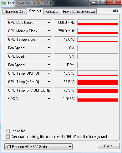

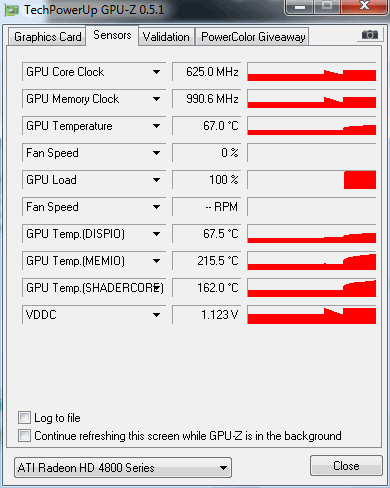

Такая ситуация, стоял стоковый охлад, поставил Accelero S1 rev2 и 120мм вентиль на обдув при 900 обмин, радиаторы прилеплены на все что нужно.
Так вот меня не оч радуют температуры сего девайса , в общем смотрите сами.
Простой: 2й скрин
Под фурмарком 15 секунд: 1-й скрин
блок контроллера памяти 220 с О_О ???
кто имел дело, это нормальная рабочая температура? чтото я так не думаю =( подскажите кто сталкивался?

другие программы что показывают? 215
это анрилл.....

а другие это какие? назовите, гляну в них показатели.
ЗЫ: анрил - не анрил, но температура спокойно за 20-25 сек доходит до 230 градусов, дальше отрубаю фурмарк

проверил.
Показатели (строчка) вообще пропадают при температуре 125 градусов и выше.
а после охлаждения снова появляються со 125ти и пошло вниз

Скорее всего датчики "врут", при таки температурах она бы вообще не работала!

Похожа біда. Проверь термопасту, ровноту подошвы.
Добавлено спустя 5 минут:
Или скоропостижно вознесся термодатчик

ща сниму, гляну что и как, поменяю термопасту.

Ну по идее видик должен отключатся. А он работает. Так что ставлю стаканчик кофе на труп ТД.

не господин Voodoo89, вы мне стаканчик кофе должны
была плохо нанесена термопаста.
поправил, и нанес довольно "толстый,толстый слой шоколада" , нормальный слой.
терь норм.
терь норм.
