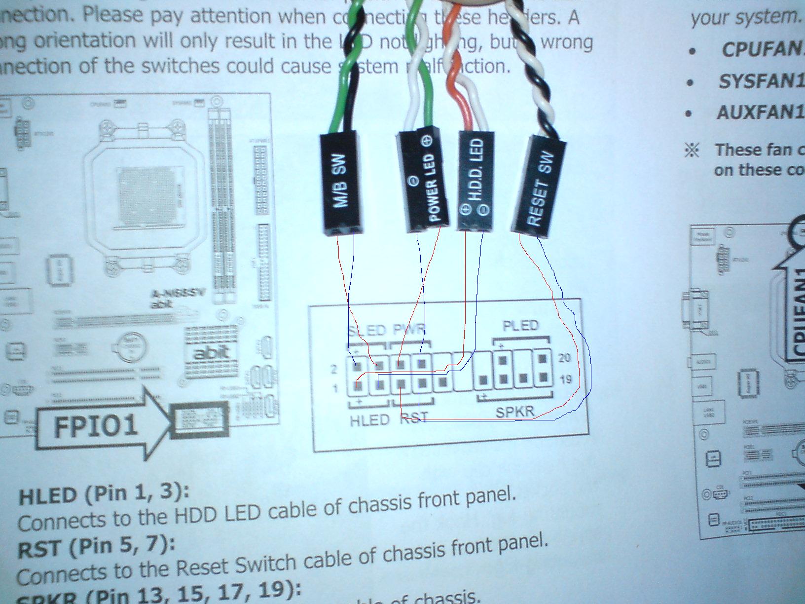

всем привет, вот у меня такая вот плохая ситуация:
купил маму Abit A-N68SV ,подлючил вроде правильно, на маме горит красная лампочька и никакой активности :(((
может в корпусе нехватает какихто проводков, он просто старенький?
в нём есть 4 разёма
1. МB SW
2. POWER LED
3. H.D.D LED
4. RESET SW
Проц на мамке, не подключал ток Винчестер.
Блок Питания 350 Ват на 25 Ампер (не думаю что из-за него)
1 рис это как я подключал.
вот что написано в инструкции...

Katalizator
МB SW - туда, где написано PWR
а POWER LED - где PLED
Katalizator
Звідки: Киев
сейчас попробую
Добавлено спустя 36 минут 24 секунды:
blackdem:Katalizator
уряяяя всё пашет!!!!!!!!!!!!
спс огромное blackdem, ты спас меня :)
