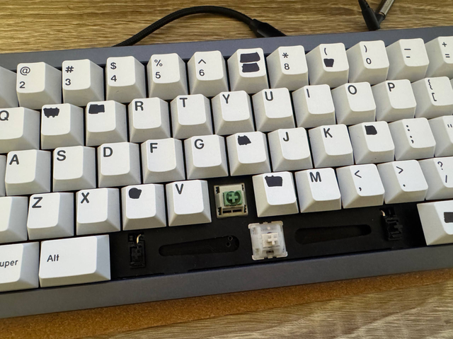

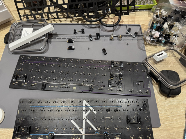

Шо тут відбувається? Підбір стабілізатора для бекспейса по звучання на iron165
Відправлено через 4 хвилини 52 секунди:
Поки на першому місці -- ТХ v4 на другому durock v3, також були опробувані черрі, дюрок В2, equalz c3, typeplus та інші, основний недолік тх як раз в цьому білді виявився перевагою, бо якось чи плейт такий чи щось ще так працює що бекспейс і його стаб звучать занадто різко мені. Хоча в цілому цей білд iron на гранітах мені дуже зайшов.
Тут я вирішив що заодно заміню стаб на бекспесі і спробую замість гранітів свіжозмащені вайлди
Відправлено через 4 години 48 хвилин 37 секунд:

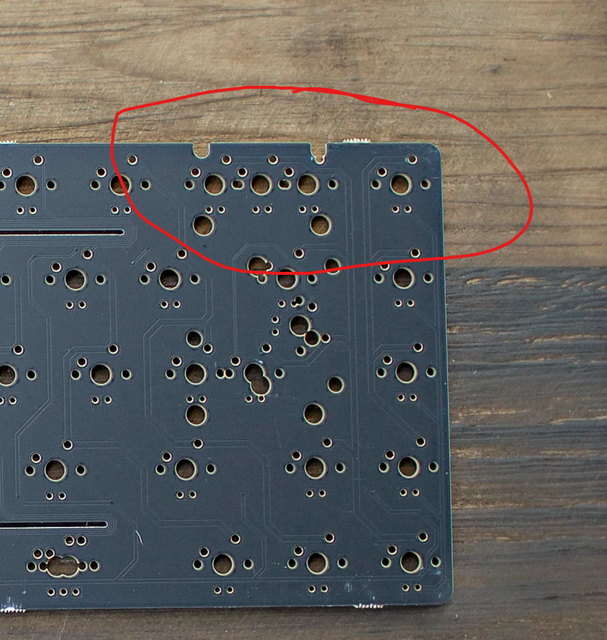

в підсумку вийшло отак: мені здається це провина в першу чергу занадто дирявої пцб в цьому місці біля бекспейсу, а в другу -- плейту і конструкції корпусу. так шо нічого з цим особливо мені зробити не вдалось, ТХ стаб все-таки фігня, а всі інші стаби хоч з демпферами під стемами стабів (тефлон, геонівські форс-брейк пади) звучали або взагалі ніяк або все одно занадто гостро. принаймні добре що пропонується альтернатива у вигляді спліт бекспейсу)
leif: ↑ 13.10.2026 16:23Підбір стабілізатора для бекспейса по звучання на iron165
- спойлер
leif
відмічу, що коли бекспейс у R2 (там де в ansi зазвичай "| \") то наявність бокс стему особливо доречна, дуже стабільно відчувається, як для клавіші яку натіскаєш швидко і трохи в різних місцях. жодного дискомфорту, окрім того, що вона в іншому місці і до цього не так щоб одразу звикаєш. далеко не просто перевчитись
я якось ставив бекспейс у R2 на нео ерго і там це були, якщо правильно пам'ятаю фулл-модифіковані мілкі йелоу і мені не зайшло багато в чому саме через те, що клавіша відчувалась трохи wobbly, а для бекспейсу це не припустимо
Відправлено через 5 хвилин 20 секунд:
якщо ж залишити бекспейс просто там де у мене в білді зараз delete то все одно там навіть 1ю клавіша звучить якось занадто різко для мого смаку, вибивається з заганьного звучання всієї клавіатури. як я вже зробив висновок вчора, мені здається, що це комбінація друшляка, який вони насвердлили для реалізації спліт бекспейсу та конструкції плейту-маунту. і тому там все так звучить.
Відправлено через 2 хвилини 24 секунди:
* правий верхній кут пцб зайнятий блокером, це просто зробили щоб в інші клавіатури можна було поставити там де блокера немає, тому я трохи неправильно обвів червоним, del та | \ у мене не в самому куті а там де 2ю бекспейс

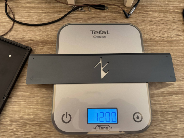

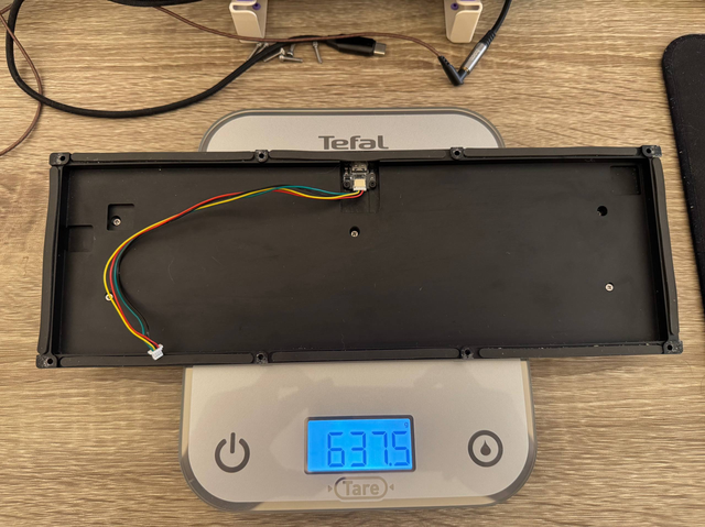

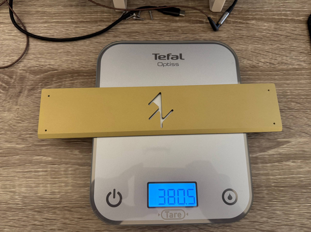

чат жипіті підкинув мені недавно слово на позначення weights в клавіатурах -- тягарець, а я і не знав як воно правильно (вважайте, що я східняцьке бидло і почав українською говорити тільки в свої 28 років), буду використовувати.
так ось до чого це я. після зваження компонентів кейсу pt. 1/75 яке я нещодавно описував на сторінках свого бложеку тут в топіку, я подумав, що непогано було б нарешті зробити це для iron165.
базово iron165 graphite йшов з ось таким алю тягарцем:
докупити окремо можна було латунну, мідну та сталеву ваги.
тільки уявіть собі ці славні навколоковідні часи. повністю алюмінієва клавіатура з досить простим для cnc дизайном продавалась за 475 баксів, а якщо ти хотів до неї латунну вагу і бейдж то будь ласкавий -- +88 баксів
і ніякого хотсвап пцб для неї не пропонувалось спочатку в принципі, цю опцію буквально випросили у виробника, який додав ХС пцб як аксесуар через деякий час після завершення ГБ
тобто клавіатурка з латунною вагою та хс пцб на ізі перевалювала за 650 баксів в якомусь 21 році і це без доставки до нас
а ще треба було світчі та кейкапи купити, які теж у ті буремні часи коштували помітно дорожче ніж зараз
але облишимо ці історичні екскурси. скільки ж додавав ваги апгрейд у вигляді латунного тягарця? чи, якщо бути точнішим то сайдгрейд, адже я впевнений, що десь є поціновувачі суто алюмінієвих корпусів і хтось десь вважає, що саме фулл-алю айрон165 звучить найкраще
вага стокового алю тягарця (я буквально до сьогодні думав, що він сталевий і так помилково про нього тут писав в топіку
вага латунного тягарця:
при цьому вага самого боттому кейсу:
як бачите, заміна тягарця на латунний додає дуже навіть солідно

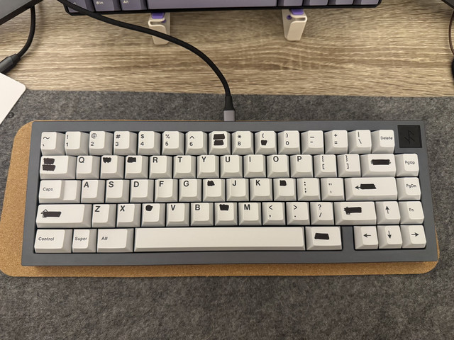

нічого не писав щодо того як мені взагалі світчі ttc wild в айроні, то ж трохи напишу. конфіг ніби писав вище. фоамлес, алю плейт, солдер, гмк капи.
загальна характеристика по звуку:
якісний та недешевий нейлоново-полікарбонатний клак середньо-високої гучності з епохи кінця 10х-початку 20х. боттом-аут звучить досить збалансовано, по пітчу десь посередині спектру, як для нейлону: не так по-багатому і акуратно як правильний черрі-нейлон, але і не настільки високо як у випадку дюроків/jwk і тим паче насиченого скловолокном сучасного нейлону типу hmx. до цього додається заокруглення звуку полікарбонатним топом. щодо апстроуку, то він вельми спокійний, принаймні після ручного змащення, але полікарбонатний топ впливає саме на загальний звук світча. типова класична полікарбонатна пластиковість-мутність домішується до звуку, закокруглюючи його саме таким чином. якщо порівняти з мілкі топом, як у ніксі чи гатеронів чи гранітів, то різниця досить помітна: з мілкі взагалі немає пластиковості, а тут вона присутня. не скзати що дратує, але не найулюбленіша нотка в світчах особисто для мене.
пробіл (гмк 7ю, черрі стаб):
досить гучний і мав аж занадто виражену пластиковість. там де для альф я її толерую нормально, але на пробілі це вже було ту мач і тому замінив світч пробіла на граніт, який має куди більше тіла і глибини, без пластиковості. метч альфи вайлд + пробіл граніт = гарний, це взагалі, якщо сильно абстрагуватись, світчі приблизно в одному напрямі зроблені просто з різними підходами до досягнення мети і в різний час. якість виготовлення:
відмінна, немає до чого докопатись, якщо не страждати фігнею. при чому особливо приємно для мене -- дуже потужна консистентність звуку від світча до світча, всі вони звучать однаково, не треба нічого відбирати і переставляти-перепаювати ітд. максимально передбачуваний сет, це просто супер. ще разок відмічу просто царські пружини ТТС
еталонно!
відчуття при натисканні:
плавні гладенькі світчі після ручного змащення, але при цьому треба зауважити, що це не сучасний рівень мега гладкості. трошечкі нейлон відчувається в боттомі, але, звісно, ніякого шурхотіння тут немає і близько, просто гладенький світч, і лише, якщо знати на що звертати увагу, то трохи почується нейлончик, не більше.
загальні висновки.
якщо замінити пробіл, то в айроні цілком непоганий білд. трохи нижче за рівнем ніж попередній, але не суттєво, може, якщо граніти тут це було 8.5 з 10, то ці вайлди це 7 або 6, якщо не замінювати світч на пробілі.
- спойлер
загальні висновки.
