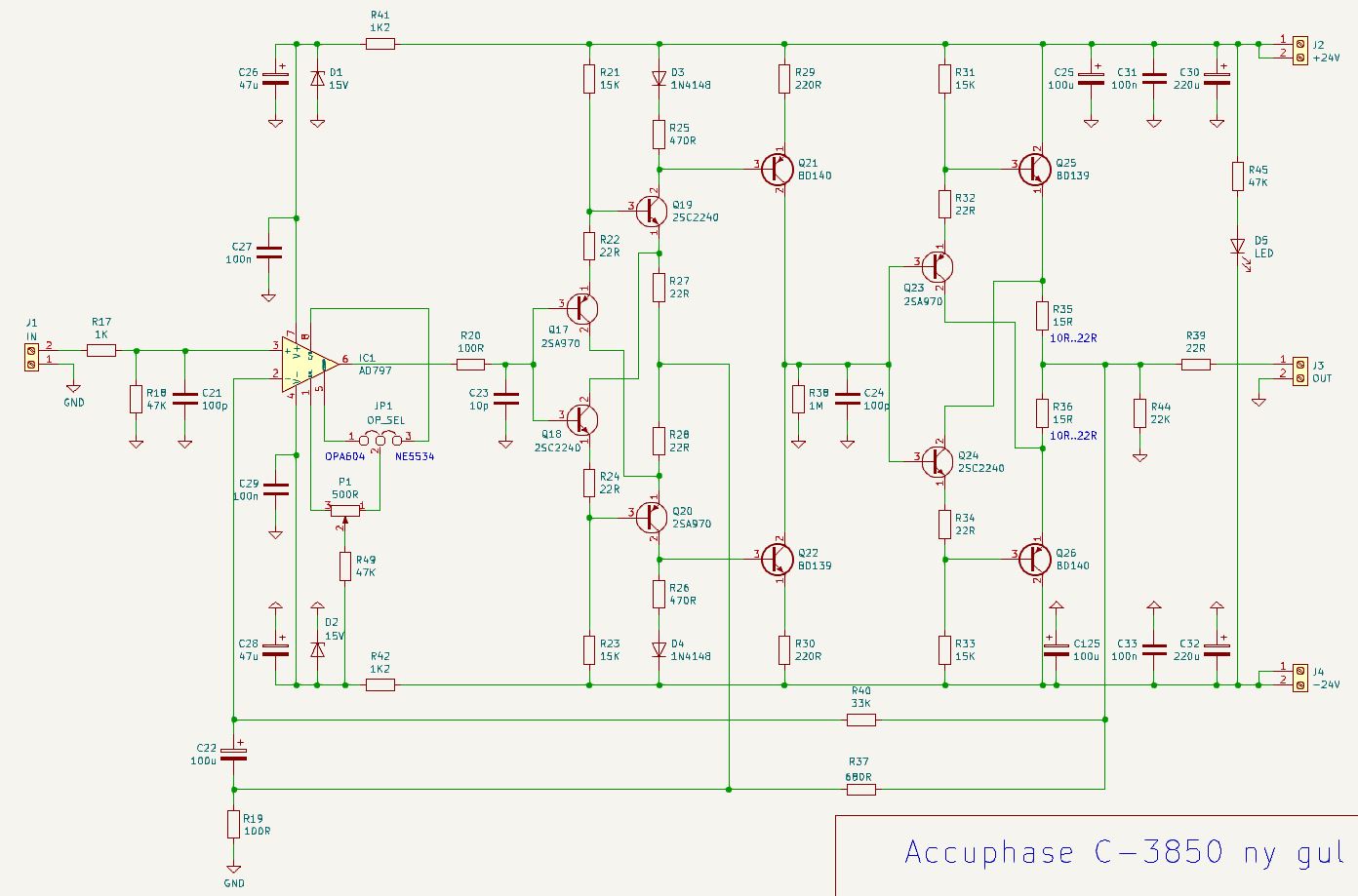

клон Acufase 3850 - (на алике ціна цього щастя 580грн) міняеш 4 транзистора на BD139 та 4 на BD140 - без радіаторів вони лиш трохи теплі....

Ну и ОУ - LM4562 чи ліпшу....

А коли цей лінійний буфер преампа став підсилювачем для навушників?feson: ↑ 11.10.2026 10:52Хоча не знаю...в мене є тдс 16 але вони починають грати тільки коли я викручую ручку підсилювача навушників на 3/4
Отправлено спустя 3 минуты 49 секунд:
Ось такий https://www.aliexpress.com/item/1005003 ... 1802W1Pf4A
Воно по схемі та по опису виробника має пхати сигнал в підсилювач потужності, а не на навушники.
Не дивно що треба гучності накручувать, щоб воно хоч якось грало. Ще й на 16ом.

Або ось ця схема пхає 16ом ТДС-16 і в хвіст і в гриву:

Він став підсилювачем навушників рівно в ту ж мить коли замість 4х BD550 та 4х560 поставлені BD139 BD140.Z440_User: ↑ 11.10.2026 12:39 А коли цей лінійний буфер преампа став підсилювачем для навушників?
Запасу підсилення там вдосталь.

Міняти - згідно схеми.
