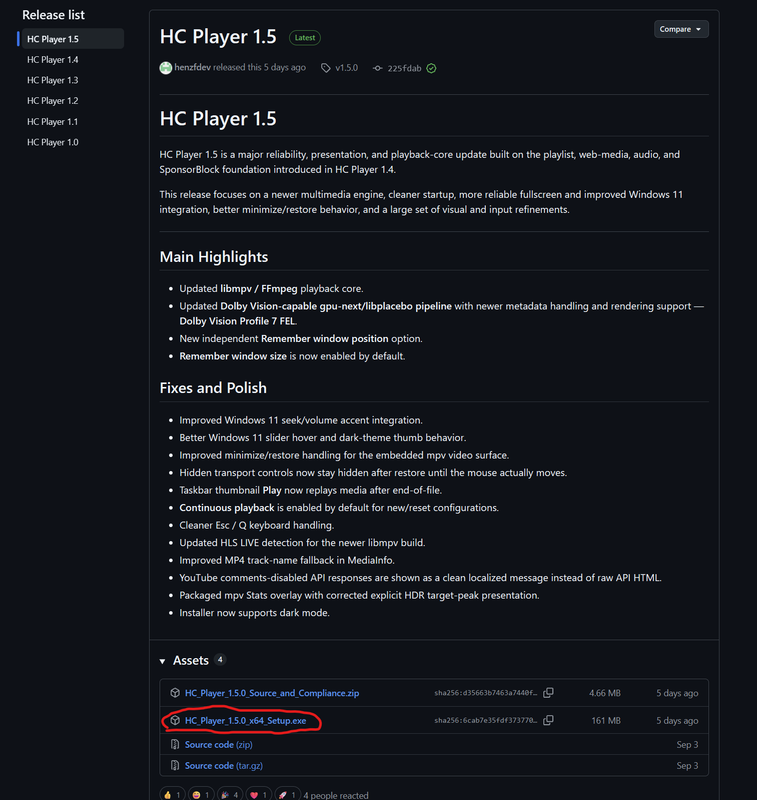

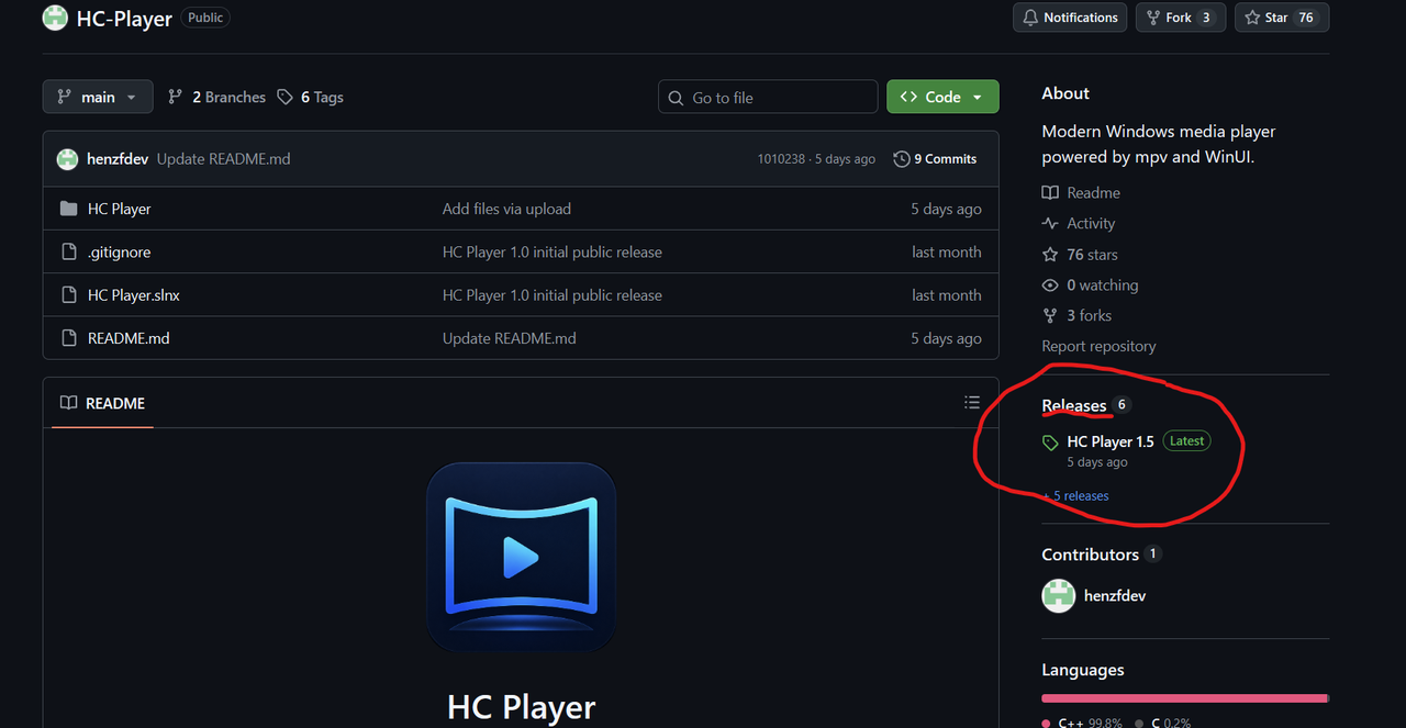

Melki
Звідки: Мелитополь (Украина)
а как качать оттуда?
walkman3000
Melki: ↑ 11.10.2026 14:43а как качать оттуда?
справа есть секция с последним билдом
Зображення
Зображення
