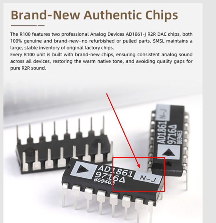

Scoffer: ↑ 05.10.2026 11:50 наступною ітерацією буде AD1862N-J
на фото она уних и указана как текущая :)
Scoffer
vdemeshko: ↑ 05.10.2026 14:56на фото она уних и указана как текущая
Не плутай AD1861-J з AD1862N-J :) Перша 18-бітна, друга 20-бітна.

Scoffer: ↑ 05.10.2026 15:02
ты точно картинку смотрел под спойлером ? просто тут тоже маркировка N-J хоть и 1861, а не AD1861-J (без N) - это какая то еще одна разновидность ?
Отправлено спустя 3 минуты 31 секунду:
так то ЦАП в раз в 5-6 дешевле наврено ))) наврено один из самых дешевых в их продукции - с купонами скидки и акциями ~55-60$... а в том там по сути олдскул R2R как в сиди плейрах из 90-х )) причем не в самых бюджетных

Scoffer
vdemeshko
N це тип корпусу, DIP. Буває ще R, SOIC, ніколи не зустрічав на цих мікрухах, втім мабуть десь є. J це біндінг.
