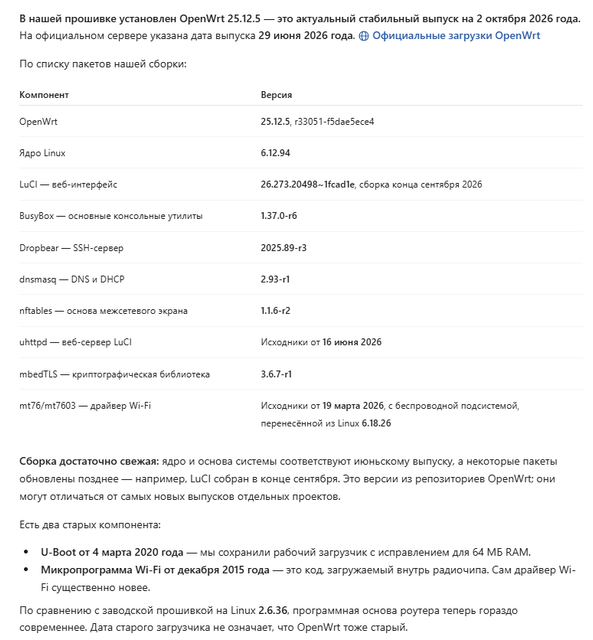

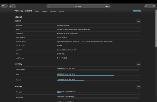

DEVES
Звідки: Україна
Я это сделал :super:
Задача, на решение которой раньше потребовалось бы уйма времени и сил, сегодня решается за один вечер.
