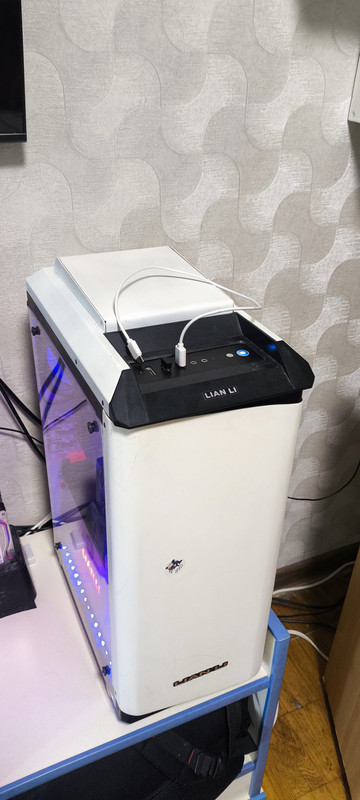

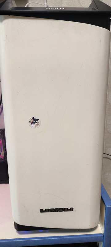

Ребро ж̶о̶р̶с̶т̶о̶к̶о̶с̶т̶і̶ жорсткості. Я у мами інженер. Я і дійсно працюю інженером. :)
Зображення
Зображення
Той випадок, коли заглушка pcie дійсно на щось згодилася.
Тепер результат.
Ну, гарно ж вийшло, хіба ні? B-)
Зображення
Зображення
Зображення
Зображення
Зображення
Зображення
Зображення
Зображення
Тепер під відеокарту на весь розмір дує нижня 140-ка. І кабелі відеокарти також не заважають. Місця стало набагато більше. Залишилося потестити температури.

Sanьka: ↑ 03.10.2026 15:38навіщо гвалтувати той жахливий корпус намагаючись з івна зробити кулю
Тому що в нових корпусах також є свої нюанси і компроміси. От мені сподобався Lian Li LANCOOL 207. Все чудово, от тільки передня панель на магнітах і легко знімається. В мене малий швидко це прохаває і почне постійно її знімати. На моєму ж передня панель як танк, я сам її з зусиллям віддираю. Потім беремо топовий Fractal meshify 3 за всі гроші світу і дивимося. Компоновка майже така ж, як і в моєму, тільки в мене цей ідіотський кожух над БЖ псував всю картину, а там зроблений лоток, який направляє потік з фронтального вентилятора. Своїм "гвалтуванням" жахливого корпусу (не такий він вже і жахливий) вже трохи знизились температури на всьому залізі, а з подачею повітря знизу сподіваюсь на ще кращий результат. Просто тепер потрібно підмарафетити трохи після моїх знущань)

Striker: ↑ 03.10.2026 16:00Своїм "гвалтуванням" жахливого корпусу (не такий він вже і жахливий) вже трохи знизились температури на всьому залізі, а з подачею повітря знизу сподіваюсь на ще кращий результат.
Оце уже реальний оверклокінг корпуса. :super:

Сьогодні реально влом було знову повністю знімати материнку, тому під час свердління все було ізольовано накладками, як треба. А в кінці пройшовся магнітною викруткою всюди, де могла потрапити стружка, а потім ще пилососом з насадкою для меблів.
Tesseract: ↑ 04.10.2026 00:16Оце уже реальний оверклокінг корпуса.
Вчора, після зняття кожуху, стало так.
ГПУ -1 град, hotspot -1 град, пам'ять -2 град порівнюючи з попереднім результатом в "старому" корпусі. Але це тільки відеокарта. Системна плата -2 град (через це були менші оберти корпусних кулерів).
Сьогодні ж, після гвалтування корпусу, стало: ГПУ мінус 4-5 град, hotspot десь так же -1 град залишився, пам'ять -4 градуси, системна плата мінус 3-4 градуси. Скріншоти викладу завтра. Цікаво, наскільки б нижчими були б у новому корпусі температури. Але щось мені здається, що і мої досить непогані вийшли.
Це я ще заглушки pci-e не знімав, думаю, вже і не треба.
