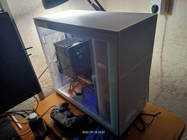

Дякую за рекомендацію. Придбав Jonsbo D41 mesh white. Завжди хотів білий, хоча у мене зараз чорна комплектуха.
Зображення
Yurius
Звідки: Запоріжжя
Agoris
а де корпусні вертушки?

В этом "мэше" они излишество. Хватит того, что уже есть. Проверено.
