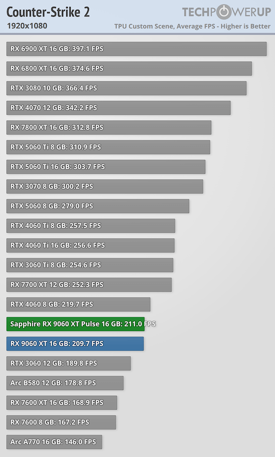

Объективно, под такие игры можно смотреть 5060 Ti 8 GB, подходит?
https://www.techpowerup.com/review/sapp ... oc/12.html
для CS2 - лучше радиков, а вот дальше (ААА) - большой вопрос, особенно если про картинку думать (8 ГБ - мало).

Nvidia будет в пролёте, если нужны 16 ГБ VRAM. Для дотки и кс? Не нужны, там игры вообще про другое.

Ссылку в предыдущем посте никто не открывал, понятно :gigi:
Для киберпука "всё вправо" на ВК левела 9060 XT... звучит нелепо и 16 ГБ там уже никого не спасут, ГП захлебнётся быстрее.

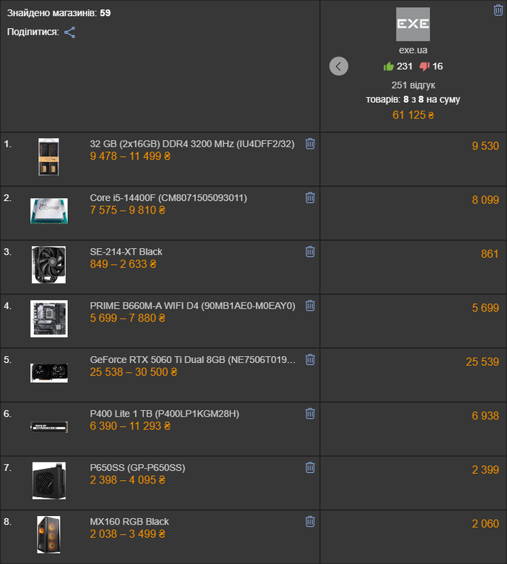

Без претензий к внешнему виду получается как-то так:
https://hotline.ua/buymatrix/suitable/2 ... -26954497/

Корпус - порты сверху и все поближе к передней панели, если он будет под столом. А так за 2к грн выбрать не проблема.
Можно удешевить за счёт ЦП (понизить до 12400F). Дота и КС замены не почувствуют, а вот всякие ААА игры - 6+4я/16п не были лишними уже вчера. Стоит того экономия 1600 грн - решает заказчик, как обычно.
Сборка в EXE 1 грн.

Просьба перейти по ссылке / отрыть спойлер и увидеть +50% fps в КС2.
acm_fan: ↑ 27.09.2026 21:15Поэтому, если цели были указаны правильно (киберкотлетство на первом месте), то вполне рассматривается.
Другие игры тоже можно поклацать (по ссылке). Когда нет упора в память - 5060 Ti вполне рабочая тема (дрова уже давно допилены, на релизе был кошмар, факт).
st0k: ↑ 26.09.2026 19:06Грає в звичайні ігри, дотка, кс і шоб кіберпук працював не в 30фпс😁.
Я тут не увидел упор в память.
