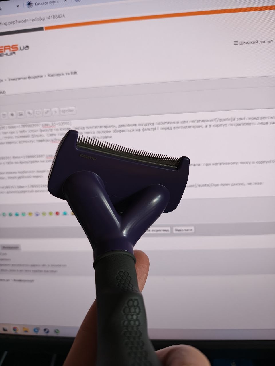

Melki: 20.09.2026 14:11 кстати, у меня тоже кот длинношерстый вечно линяющий - если его вычесывать, то шерсти во всей квартире сильно меньше
Оце прям дякую, не знав :rolleyes:
:D
