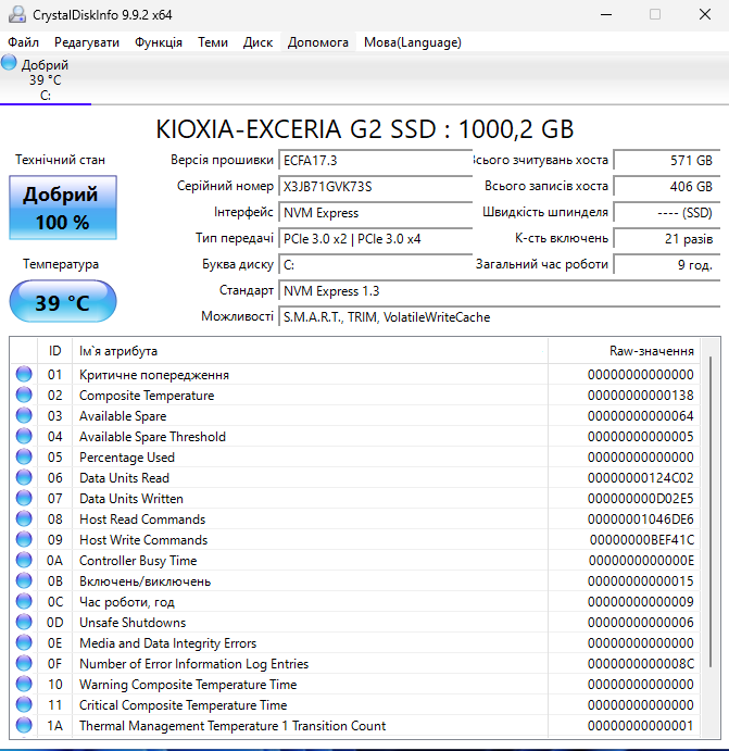

Біос в повному дефолті, репотрить х2.

Тільки версію та біфуркацію, але це нічого не дає. Я пробував ставити від Ген3 до Ген1.
Утиліта кіоксії теж каже шо типу працює не на повну.

о, второй скрин интересен. можешь попробовать PCIe/GFX Lanes Configuration поставить x8 или x4? не отдаст ли оно больше на ссд?

Нічого не міняється, що на х8х8, що на х8х4х4, все одно ссд в режимі х2.
Відправлено через 18 хвилин 29 секунд:
Короч, поставив два ссд разом, 970 ево в райзері, кіоксія в ultra_m.2. ПК вантажнувся з 970 ево, ну і очевидно він працює в режимі РСІ-е Ген3.0 х4, а кіоксія все також х2.
Отаке, азрок впєрдє, крч.
