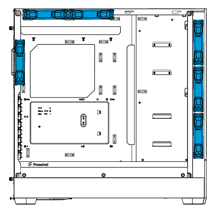

Потроху приходять компоненти для водянки. З митом мене пронесло, міг попасти на 3к грн. В наступний раз буду оформлювати другу посилку на дружину)) Якщо все буде добре, на наступний тиждень почну збирати систему.
Поки все йде, думаю про конфігурацію. По плану в мене все виглядає так:
Водоблоки на 4090 та 9800X3D. Гаряча вода з помпи йде на 360 радіатор, потім на 280 та потім на 140(опціональний). Головний недолік цієї схеми в тому, що основне охолодження буде на 360 радіаторі, далі гаряче повітря йде на 280 радіатор, тому його ефективність буде не висока. Далі опціонально ще 140мм радіатор, який також буде продуватись гарячим повітрям з 360. Є ще варіант верхній радіатор також поставити на вдув, але тоді усе це повітря не буде встигати викачувати один 140 вентиль на задній стінці(без радіатора).
Ще один момент. Так як я замовив Фантекси на фасад, в ніші між ними та сіткою залишиться всього пару мм. Думаю поставити їх в середині корпусу, а не в ніші, щоб зменшити шум.

kairo: 11.09.2026 22:24По плану в мене все виглядає так:
Вдувать горячий воздух во внутрь спереди - сомнительная идея. Не, ты попробуй конечно, но горячий воздух с радиатора лучше сразу выдувать. При этом задний бы развернуть на вдув. Говорю просто по своему опыту. При твоей конфигурации воздуха внутри будет тепленько.

в назві корпуса ХЛ а 360 на верх не ставиться :dontknow:

Пімпа-GPU-CPU-радік-ще раз радік- і знову пімпа. Я не надав уваги всій твоїй підготовці. Скіко радіаторів в тебе буде?

yurasic park: 12.09.2026 00:06 Пімпа-GPU-CPU-радік-ще раз радік- і знову пімпа. Я не надав уваги всій твоїй підготовці. Скіко радіаторів в тебе буде?
360 на фасаді на вдув та 280 зверху на видув. Обидва 30мм.

StTechnik: 11.09.2026 23:54
Я про це думав, але при такій конфігурації буде лише два 140мм на вдув та 3х120 + 2х140 на видув.

Filabatya: 12.09.2026 00:00 в назві корпуса ХЛ а 360 на верх не ставиться :dontknow:
Не знаю, чому вони так зробили, місця там вистачає. Але по факту там 5-10% різниці між 280 та 360.

kairo: 11.09.2026 22:24потім на 140
это не делай, просто мощный выдув с корпуса - это суть продува
